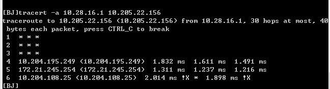

Tracert设备回显“!X”是什么含义

如标题,tracert中“!X”是什么含义

没见过,不知道啥意思,但是!x 这个看着好像没啥意义啊,第6个那一组是2.014   *    1.898 ,这个也是完整的,每次tracert都会有么?
!X:表示中间设备返回了管理禁止通信不可达报文,表示通信被过滤策略禁止。

每次tracert都会有,感觉这个又像通又像不通

华三的设备为了安全 tracer操作是默认关闭的。
可以在系统视图模式下使用
[H3C]ip ttl-expires enable
[H3C]ip unreachables enable
开启。
