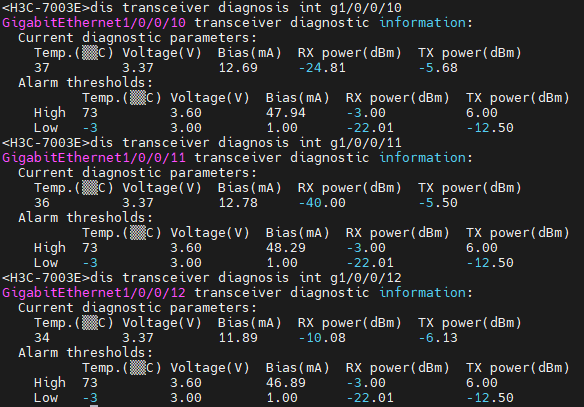

请问交换机的光模块各项信息是什么意思(我可以在哪了解相关信息),
以下数值正不正常

第一行数字是光模块实际手发光值,下面两行是阈值,只要发光值不在阈值内,都不正常

这里:
# 显示接口GigabitEthernet1/0/1上插入的可插拔光模块的数字诊断参数的当前测量值。
<Sysname> display transceiver diagnosis interface gigabitethernet 1/0/1
GigabitEthernet1/0/1 transceiver diagnostic information:
  Current diagnostic parameters:
    Temp(°C)  Voltage(V)  Bias(mA)  RX power(dBm)  TX power(dBm)
    36        3.31        6.13      -35.64          -5.19
  Alarm thresholds:
           Temp(℃)   Voltage(V)  Bias(mA)  RX power(dBM)  TX power(dBM)
    High   50         3.55        1.44      -10.00         5.00
    Low    30         3.01        1.01      -30.00         0.00
表1-15 display transceiver diagnosis显示信息描述表
字段
描述
接口插入的光模块的数字诊断信息
当前的诊断参数
Temp.(°C)
数字诊断参数——温度,单位为°C,精确到1°C
Voltage(V)
数字诊断参数——电压,单位为V,精确到0.01V
Bias(mA)
数字诊断参数——偏置电流,单位为mA,精确到0.01mA
RX power(dBm)
数字诊断参数——接收光功率,单位为dBm,精确到0.01dBm
TX power(dBm)
数字诊断参数——发送光功率,单位为dBm,精确到0.01dBm
Alarm thresholds
告警门限
High
高告警门限
Low
低告警门限

10和11接收不正常
12目前看正常
检查下模块和线缆情况吧
