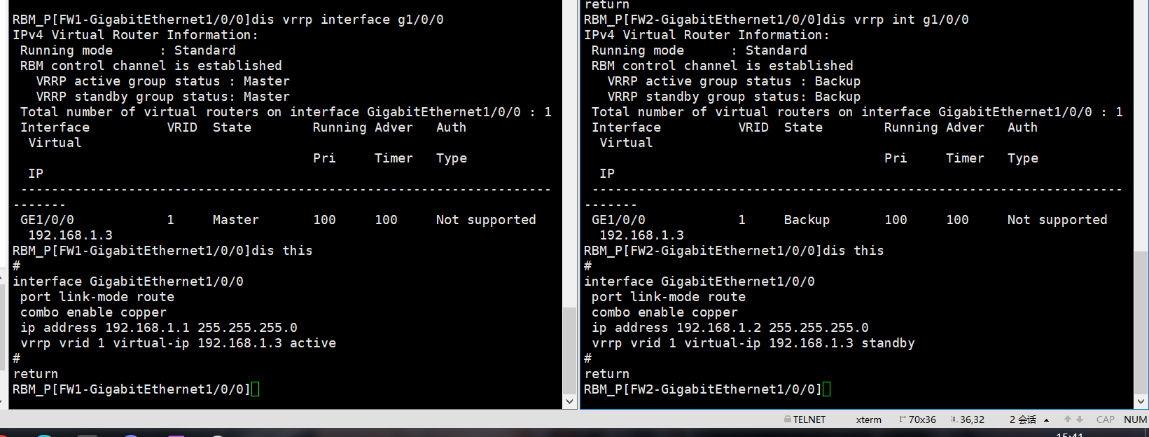

其他配置都没问题,就是这个备设备的1/0/1 接口显示无法为现有虚拟路由配置rbm属性是因为什么,地址后面加standby就报错,不加就可以,但是不加的话 display vrrp 查看到俩个接口的状态分别是主备,如果做成功的话应该是俩个接口都是主或者都是备吧,有人知道解决方法是什么吗,求指点

HA默认为双主模式
需要修改HA的模式为主备
remote-backup group
 undo backup-mode
然后就能配置了

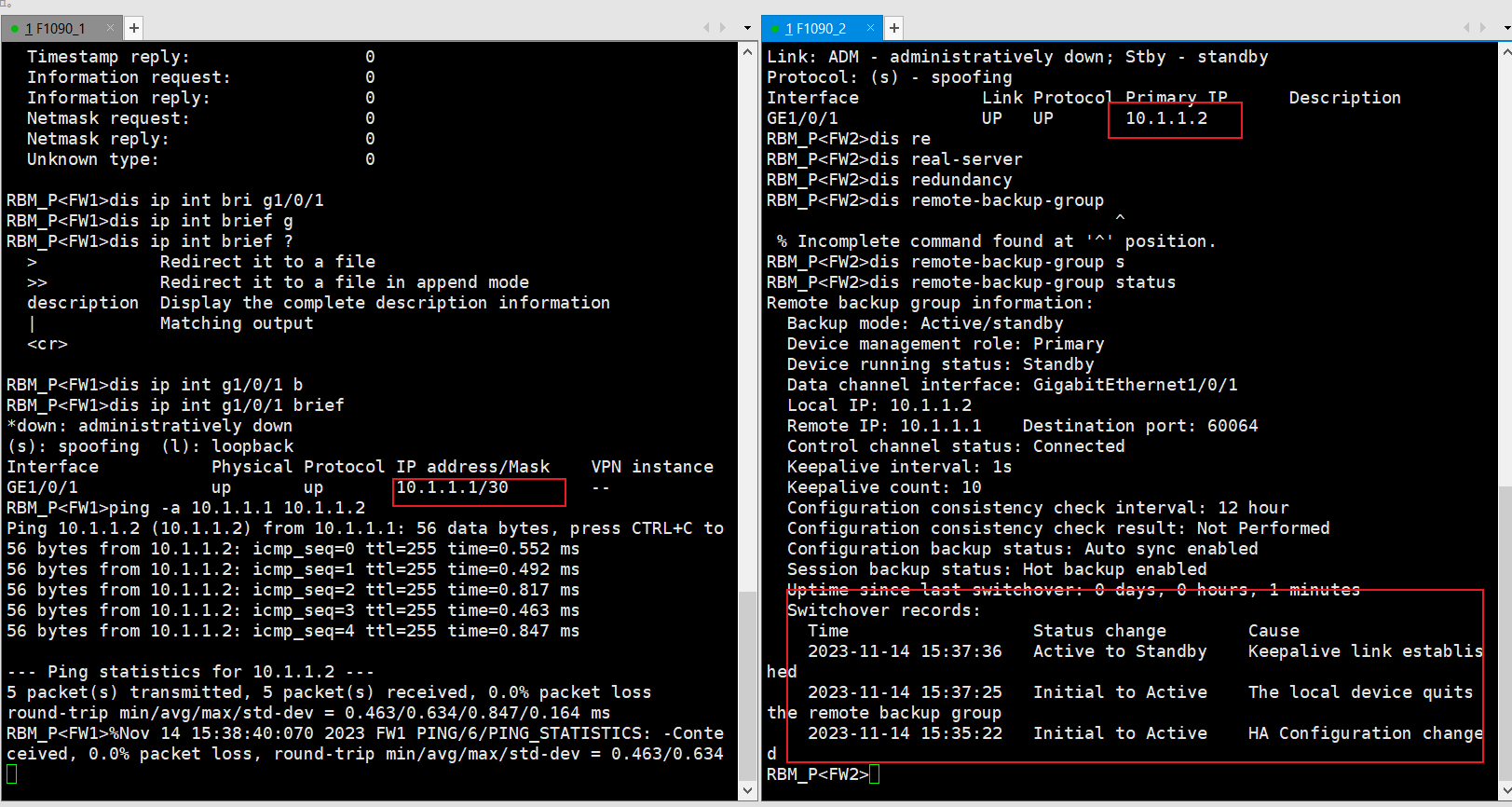

主备防火墙现在显示都是备状态,我怀疑是不是模拟器问题,我的心跳线直连都ping不通
好狗蛋 发表时间:2023-11-14
策略是不是没放通
给个机会 发表时间:2023-11-14
我照着官网一步步配的,配置是没问题的,但就是不行,备的策略我也手动加了,但就是设备的状态改不过来

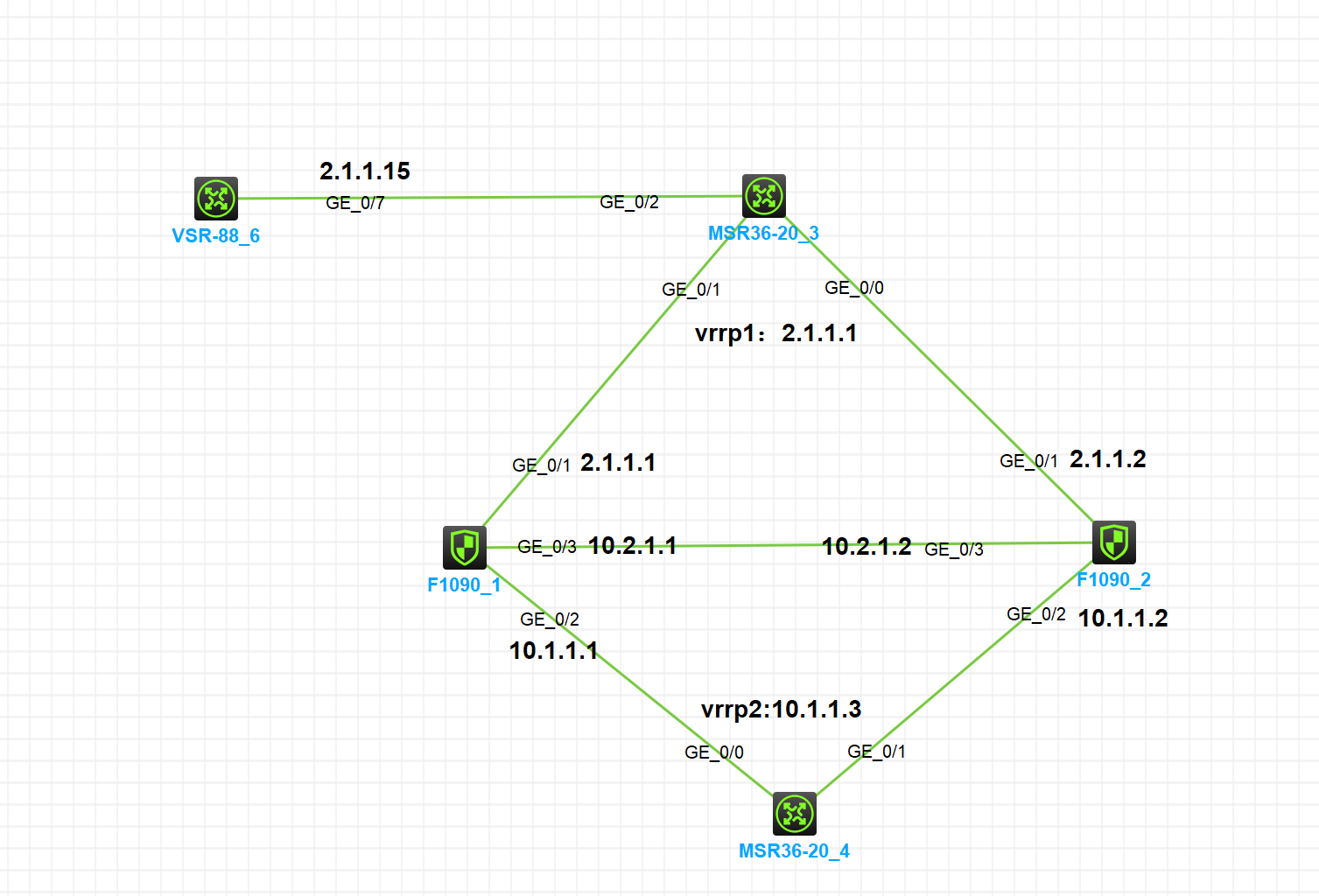

你能把你的拓扑图和配置文档发一下我看看吗

你看一下端口正不正常
什么都没动,把命令行关了重新开了下自己就好了,感谢兄弟的帮助
