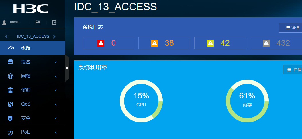

zhiliao_BoblQa 知了小白
这种的怎么看,之前的人怎么配置的网段,配置那些
