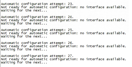

console进去后提示如下内容:

提示CTRL_C or CTRL_D 键盘都按烂了 也进不去
大斌 发表时间:2023-11-14

补充下问题:
提示CTRL_C or CTRL_D 了
键盘都按烂了 也进不去
ctrl+c和ctrl+d结束掉自动配置流程就行了

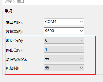

看一下串口有没有配置流控制,还是不行就换一根串口线试一下

这个是V7版本的特性;
交换机自动配置上线功能;
自动配置功能是指设备在启动时自动获取并执行配置文件。网络管理员只需将配置文件保存在指定的存储介质上,启动设备,即可实现自动配置,从而简化了网络配置,大大降低了网络管理员的工作量,便于实现对设备的集中管理。应用场景是网络规模较大,设备位置较分散。
设备空配置启动时,首先自动检查存储介质的根目录下是否存在autocfg.py、autocfg.tcl 或autocfg.cfg配置文件。如果存在,则直接执行此文件;如果不存在,则通过自动从文件服务器上获取并执行配置脚本文件或配置文件,实现自动配置功能。autocfg.py、autocfg.tcl和autocfg.cfg配置文件同时只能在设备上存在一个。
但是有的时候设备并不会应用在网络规模较大的场景中,所以就需要跳过自动配置。
#设备开始自动配置阶段
Automatic configuration attempt: 1.
Not ready for automatic configuration: no interface available.
Waiting for the next...
Automatic configuration attempt: 2.
#打断方法:按“CTRL+D”或者“Ctrl+C”打断
