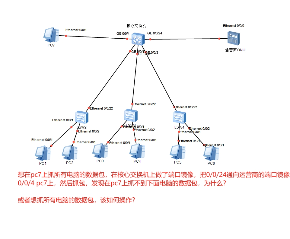

如图,我想要抓取网内所有电脑的数据包,于是我在核心交换机上做了端口镜像,把通向运营商的端口镜像到一个接着PC的端口,想在这台PC上进行抓包,但是实际操作以后,发现并不能抓取成功,为什么? 问题出在哪? 或者要想抓所有电脑的数据包,该如何操作。(备注:1.交换机直接通向ONU是用了运营商的数据专线与总公司做了一个大二层 。2.通向运营商ONU的端口和接pc7的端口都是光转电的转换头接口,以上3点会不会有影响。)

建议把端口镜像配置发出来分析一下
Mirroring port: GigabitEthernet0/0/24 Inbound 把inbound 换成 Both 试试呢

Mirroring group 1: Type: Local Status: Active Mirroring port: GigabitEthernet0/0/24 Inbound Monitor port: GigabitEthernet0/0/20
CrazyPanda 发表时间:2023-11-15
你电脑是接的20口?
zhiliao_xWiMF 发表时间:2023-11-15
是的

什么品牌的设备呢
H3C S7003E

Xcheng 九段
粉丝:141人 关注:3人
1、检查下配置吧
2、确认下 是否所有流量都过ONU吧
3、如果流量不过ONU当前配置肯定抓不到的
思路没问题,检查下配置吧

图例 我写错了 实际就是 24镜像到20
CrazyPanda 发表时间:2023-11-15 更多>>
老师,您看下配置有问题吗? Mirroring group 1: Type: Local Status: Active Mirroring port: GigabitEthernet0/0/24 Inbound Monitor port: GigabitEthernet0/0/20

有问题,你应该是一个24一个4号口,你的配置是一个24,一个20
