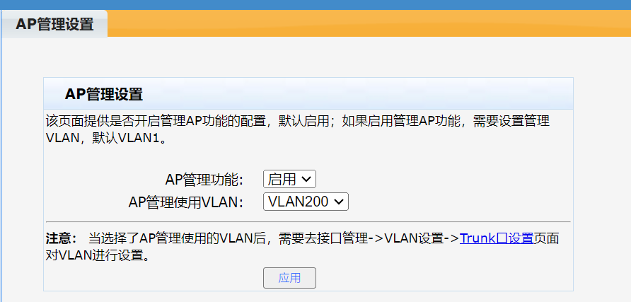

1、M60默认是集中转发还是本地转发?
2、接入层交换机连接AP口的接口怎么配置?

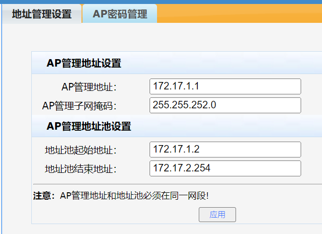

加入我AP管理设置的是vlan200,给AP分配地址是通过VLAN1分配的还是vlan200?这台m60的vlan200需不需要配置172.17.1.1

VLAN200分配,不需要额外配置地址池,不过和核心交换机之间的接口要放通vlan200
雷姆 发表时间:2023-11-14
你的vlan200哪怕随便配置一个地址都行

你如果想省事,就需要一个业务vlan,那你完全可以在核心交换机上面起vlan200的地址池,网关在核心,然后M60设置一个vlan200,应该是强制要求配置一个地址,你随便配置一个不冲突且同地址段的,接入交换机直接access vlan 200.然后测一下网络就行

我还有一个问题,业务vlan在哪里设置呢?我要业务和管理分开

我感觉你这个说法不行吧,M60这个给AP分配地址是必须开启的吧,这样不就有DHCP冲突了

不会的不会的,不会冲突的,放心大胆去试就行

本地转发
你接入交换机接口就正常的按照咱们主网AC配置本地转发情况下配置就行,
interface range g1/0/1 to g1/0/24
 port link-type trunk
 undo port trunk permit vlan 1
 port trunk permit vlan 2999 2520 2530
port trunk pvid vlan 2999
 broadcast-suppression pps 6400
 multicast-suppression pps 6400
 stp edged-port
