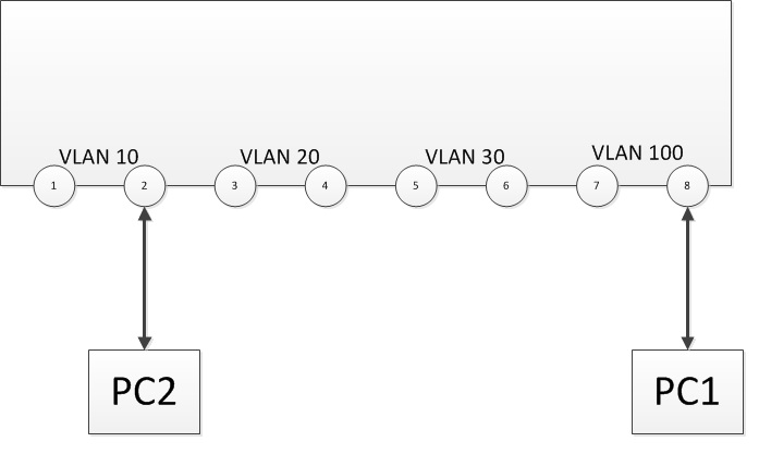

有一个VLAN组播的应用,环境是:一台三层交换机S5500,几台PC机,如图的连接,要求达到PC1发送组播报文,PC2能收到。
由于没有三层路由器,只能通过配置静态配置IGMP SNOOPING的方式来构建组播表。
配置代码如下:
igmp-snooping
vlan 10
port GigabitEthernet 1/0/1 to GigabitEthernet 1/0/2
igmp-snooping enable
vlan 20
port GigabitEthernet 1/0/3 to GigabitEthernet 1/0/4
vlan 30
port GigabitEthernet 1/0/5 to GigabitEthernet 1/0/6
vlan 100
port GigabitEthernet 1/0/7  to GigabitEthernet 1/0/8
multicast-vlan 100
subvlan 10 20 30
interface Gigabitethernet 1/0/2
igmp-snooping static-group 239.1.1.10 vlan 10
interface Gigabitethernet 1/0/8
igmp-snooping static-router-port vlan 100
问题:
在Gigabitethernet 1/0/8口发送239.1.1.10的组播报文,理论上就应该转到Gigabitethernet 1/0/2口上。
但实际上并没有,抓不到数据。不知道还有哪些需要配置的,请专家帮忙解答下。

没有组播查询器,就没有igmp报文交互,igmp-snooping就侦听不到igmp报文,表象就无法形成。
如果中间没有三层设备,那么就要在交换机上配组播查询器
注意组播IP报文的TTI值,不能设置为1.

虽然没有组播查询器,但是手动添加了Snooping的配置啊,通过查看组播状态,和动态监听到的一模一样啊,就是不通这解释不了啊。
通过查看交换机的状态,明明是有的,和动态学习到的是一模一样。

回复Peng:
两台PC之间是二层转发,ttl应该不会影响才对啊
JuneQ 发表时间:2017-09-13 更多>>
问题已经解决,是组播IP报文的TTI值问题,不能设置为1.
Peng 发表时间:2017-09-11
回复Peng:
