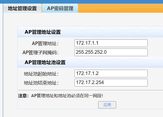

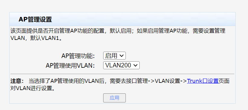

3、如下图我在AP管理设置管理VLAN是vlan200,那么m60给AP分配地址是通过vlan1还是vlan200?如果给AP分配的是vlan200,我需不需要给vlan200配置172.17.1.1这个地址?

二层跟ac通
交换机配置access200
管理得是二层的,业务的话 到相应配置看下 能否指定其他vlan

1集中转发
2接口下放通相应vlan
3vlan200
