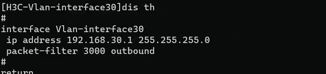

ac充当核心,两个网关都在ac上,添加高级acl禁止192.168.30.0段访问192.168.20.0段,在vlan30的虚接口出方向调用,测试不生效,是不是只能在物理接口调用
可以在vlan接口调用,换一个方向试试  inbound

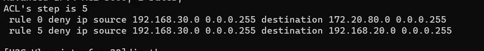

目的地址写错了
最后加一个允许any的

出方向入方向都测试了,不生效
zhiliao_cabUU3 发表时间:2023-11-15
你的目的地址写错了啊 172段怎么

最后加一个允许any的

你问题描述的是192.168.30.0到192.168.20.0  你配置写的是172.20.80.0 ?
两个方向都加一下呢,加上这个到网关也是通的 测试的话需要测到下面PC的IP
补充一下acl是包含针对192.168.20.0段的
outbound指的是到达本网段的流量,inbound是本网段发出的流量,这个是重点,圈起来,要考
