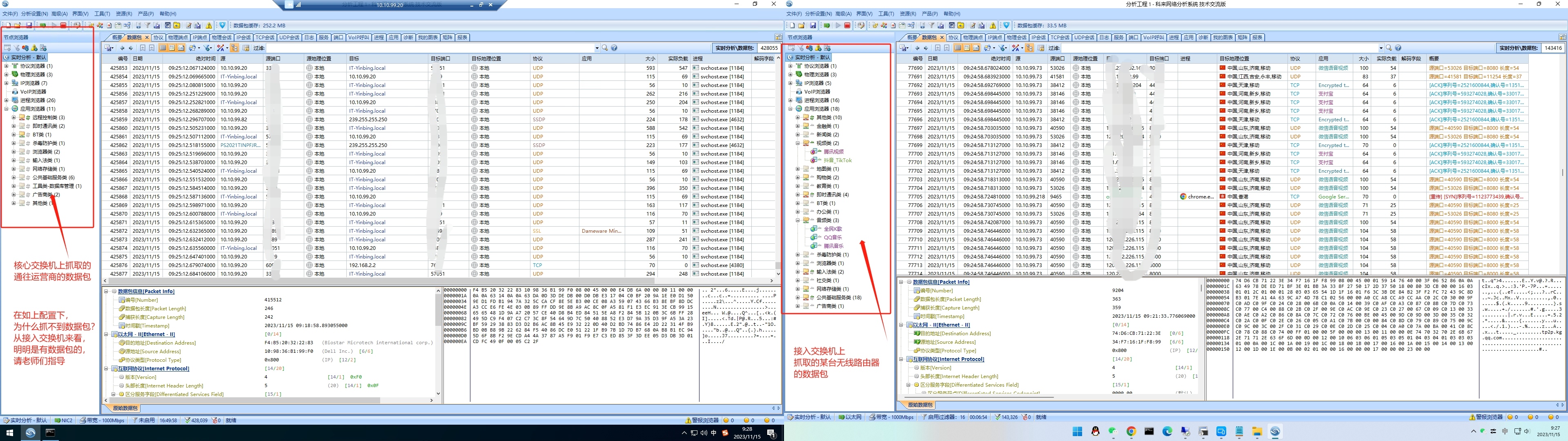

粉丝:0人 关注:3人
如图,我想要抓取网内所有电脑的数据包,于是我在核心交换机上做了端口镜像,把通向运营商的端口镜像到一个接着PC的端口,想在这台PC上进行抓包,但是实际操作以后,发现并不能抓取成功,为什么? 问题出在哪? 或者要想抓所有电脑的数据包,该如何操作。我在接入交换机上抓取了某台无线路由器的数据包是可以抓取成功的,但是在核心上就抓不到(核心交换机型号:H3C S7003E;接入交换机型号:H3C S5024PV5-EI)。
配置:Mirroring group 1:
 Type: Local
 Status: Active
Mirroring port: GigabitEthernet0/0/24 Inbound
Monitor port: GigabitEthernet0/0/20
(备注:1.交换机直接通向ONU是用了运营商的数据专线与总公司做了一个大二层 。2.通向运营商ONU的端口和接pc7的端口都是光转电的转换头接口,以上2点会不会有影响。)
下面是同一时间接入交换机与核心交换机抓取的数据包对比。

1、昨天已经回答过了,先确认 流量是否都走ONU出去了。不过ONU核心当前配置肯定抓不到呀
2、如果怀疑核心设备异常,建议把5024直连ONU在到核心,看看抓包情况
如果正常检查核心配置
如果还是异常检测组网和业务细节
或者由条件换个抓包软件看看吧,比如wirshark
可能是核心交换机的问题,我抓任何一个端口的包都抓不到。

老师,流量是走的ONU,因为这边没有路由器,流量是通过的运营商的ONU数据专线与总部做的二层。 我尝试抓抓其他端口看看是不是正常。

Mirroring port: GigabitEthernet0/0/24 Inbound  换成both 试试呢。 inbound 是入方向的流量你确认对吗?

好,我换成both试试,但是接入上我也是同样做的inbound,还想请问在接入上抓的所有通往互联网的数据包,正常情况下是否在核心出口上都能够抓得到呢?
