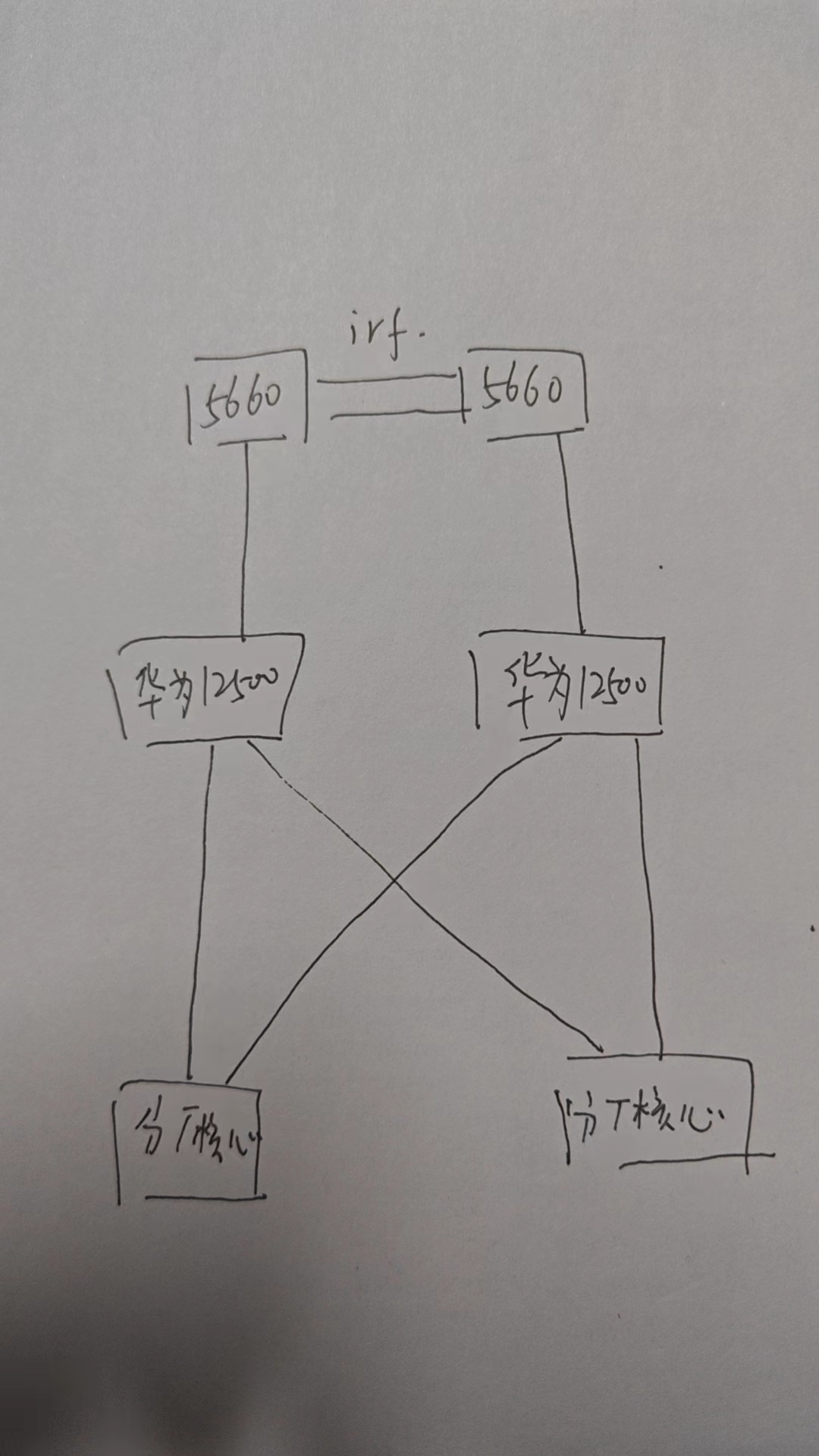

设备间运行ospf。指宣告了网段。开销和其他都没做配置。两台华为的设备是独立运行。这种情况下,两台华为的同时接上去的话网络会时断时续。断开一台下面所有的网络都是正常的。请教大佬们是什么问题

流量路径的问题了,修改cost吧
大佬,准备调这个了。还行再请教下。如果我要把备用链路开销改大。是只需要再5660上改还是这条链路两端都要改呢

考虑到这个问题了。顺便请教下大佬,这种组网的话。如果两条路径cost相同,不会形成分担吗

会话,下面生成树有排查吗

我只负责两台5660的配置。下面就不是很清楚了

找他们排查一下下面
