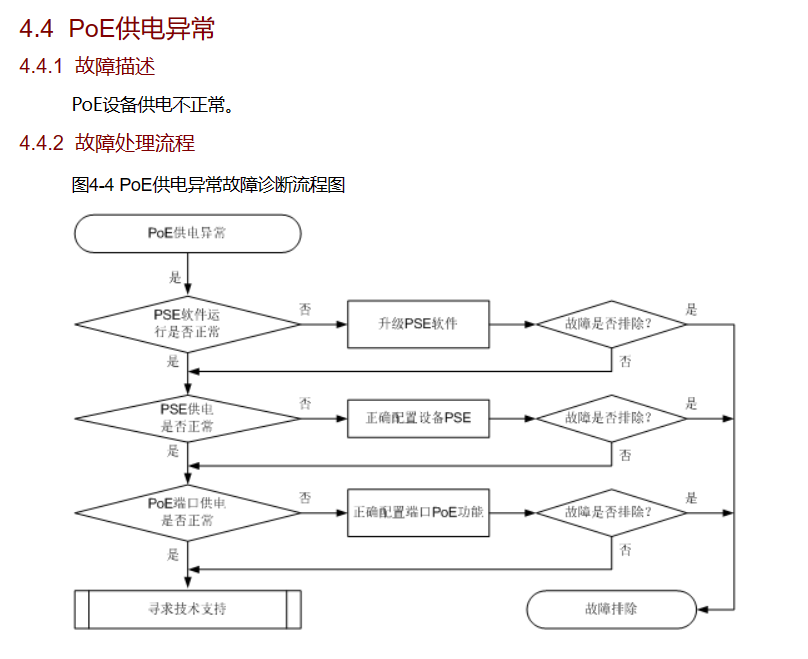

1. 重启设备看看
2. 升级版本看看
3. 更换网线看看
4. 将正常的POE终端接上去试试,再试试电脑终端连接端口正不正常
5. 查看POE端口状态
5.1. PSE软件运行是否正常
在任意视图中执行display poe device命令查看显示PSE的工作状态。如果State字段显示
faulty,则说明PSE故障。如下所示:
<Sysname> display poe device
PSE ID  SlotNo SubSNo PortNum  MaxPower(W)  State   Model
 1      1      0      24       370          faulty  LSW-BCM-POE
以上显示信息说明该PSE存在故障。此时,请使用poe update命令升级PSE软件。升级方法如下所示:
<Sysname> system-view
[Sysname] poe update full ver_3_9_0_release.bin
This command will fully update firmware on the specific PSE(s), Continue? [Y/N]:y
System is downloading firmware into the hardware. Please wait ..................
Update firmware on the specific PSE(s) successfully!
以上显示信息说明PSE软件升级成功。再次执行display poe device命令查看显示PSE的工作状态。如果工作状态显示为on或off,则说明PSE故障已修复。如下所示:
[Sysname] display poe device
 1      1      0      24       370          on     LSW-BCM-POE
5.2. PSE供电是否正常
在任意视图中执行display poe pse命令查看显示PSE的信息。确认当前整机供电功率、平均功率、峰值功率是否正常、PSE检测非标准PD功能是否打开等。如下所示:
[Sysname] display poe pse
 PSE ID                           : 1
 PSE Slot No                      : 1
 PSE SubSlot No                   : 0
 PSE Model                        : LSW-BCM-POE
 PSE Current Power                : 0        W
 PSE Average Power                : 0        W
 PSE Peak Power                   : 0        W
 PSE Max Power                    : 370      W
 PSE Remaining Guaranteed         : 370      W
 PSE CPLD Version                 : -
 PSE Software Version             : 130
 PSE Hardware Version             : 57617
 PSE Legacy Detection             : disabled
 PSE Utilization-threshold        : 80
·     如果当前整机供电功率、平均功率、峰值功率都达到或接近PSE最大供电功率,说明PoE电源模块供电不足,此时请选配更大供电功率的PoE电源模块。
·     如果PSE Legacy Detection 字段显示为disabled,请执行poe legacy enable命令,开启PSE检测非标准PD功能。
5.3. PSE端口供电是否正常
在任意视图中执行display poe interface interface-type interfece-number命令查看显示PoE端口的相关信息。确认当前端口供电功率、平均功率、峰值功率是否正常,端口的电流、电压是否正常。如下所示:
[Sysname] display poe interface Ethernet 1/0/1
 Port Power Enabled               : disabled
 Port Power Priority              : low
 Port Operating Status            : power-deny
 Port IEEE Class                  : 0
 Port Detection Status            : disabled
 Port Power Mode                  : signal
 Port Current Power               : 0        mW
 Port Average Power               : 0        mW
 Port Peak Power                  : 0        mW
 Port Max Power                   : 30000    mW
 Port Current                     : 0        mA
 Port Voltage                     : 0.0      V
 Port PD Description              :
如果当前端口供电功率、平均功率、峰值功率都达到或接近端口最大供电功率,说明PoE端口供电不足,此时请执行poe max-power命令重新配置PoE端口的最大供电功率。
6. 寻求技术支持
如果上述检查完成后故障仍无法排除,请联系H3C的技术支持工程师。
