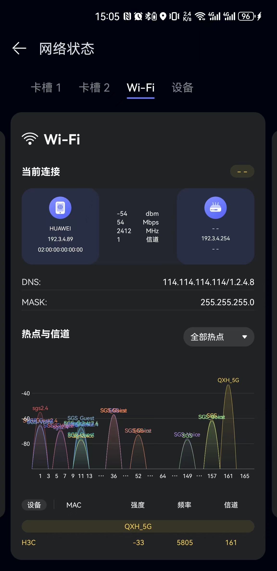

信道优化一下。看一下是不是2.4G连接的用户太多了 频谱导航开一下
你这里无线信号有点多 1 6 11用的都还挺多的 WEB页面点一下自动优化测试一下吧

看着是2.4G信道冲突的比较多。

这样的
