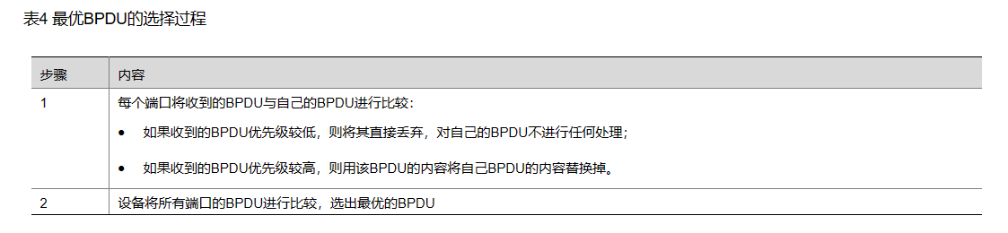

1. 根桥
树形的网络结构必须有树根,于是STP引入了根桥的概念。根桥在全网中有且只有一个,其他设备则称为叶子节点。根桥会根据网络拓扑的变化而改变,因此根桥并不是固定的。
在网络初始化过程中,所有设备都视自己为根桥,生成各自的配置BPDU并周期性地向外发送;但当网络拓扑稳定以后,只有根桥设备才会向外发送配置BPDU,其他设备则对其进行转发。
2. 根端口
所谓根端口,是指非根桥设备上离根桥最近的端口。根端口负责与根桥进行通信。非根桥设备上有且只有一个根端口,根桥上没有根端口。

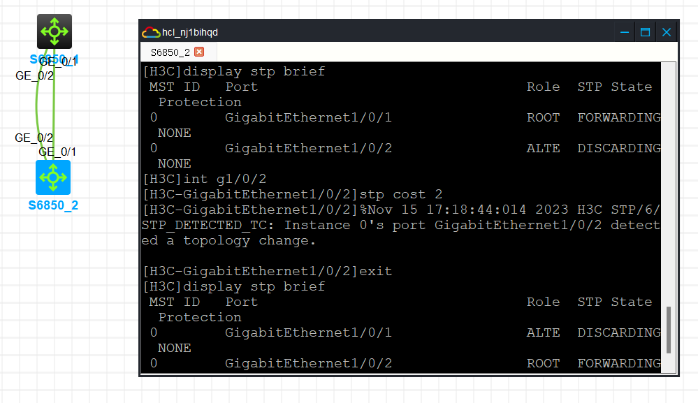

粉丝:32人 关注:11人
不用改端口优先级,直接改cost就行。
一般情况下还没比到端口优先级就已经确定根端口了,改这个基本没啥用。。。。。。

通过改变去往根桥链路的cost 值来实现根端口的改变;
