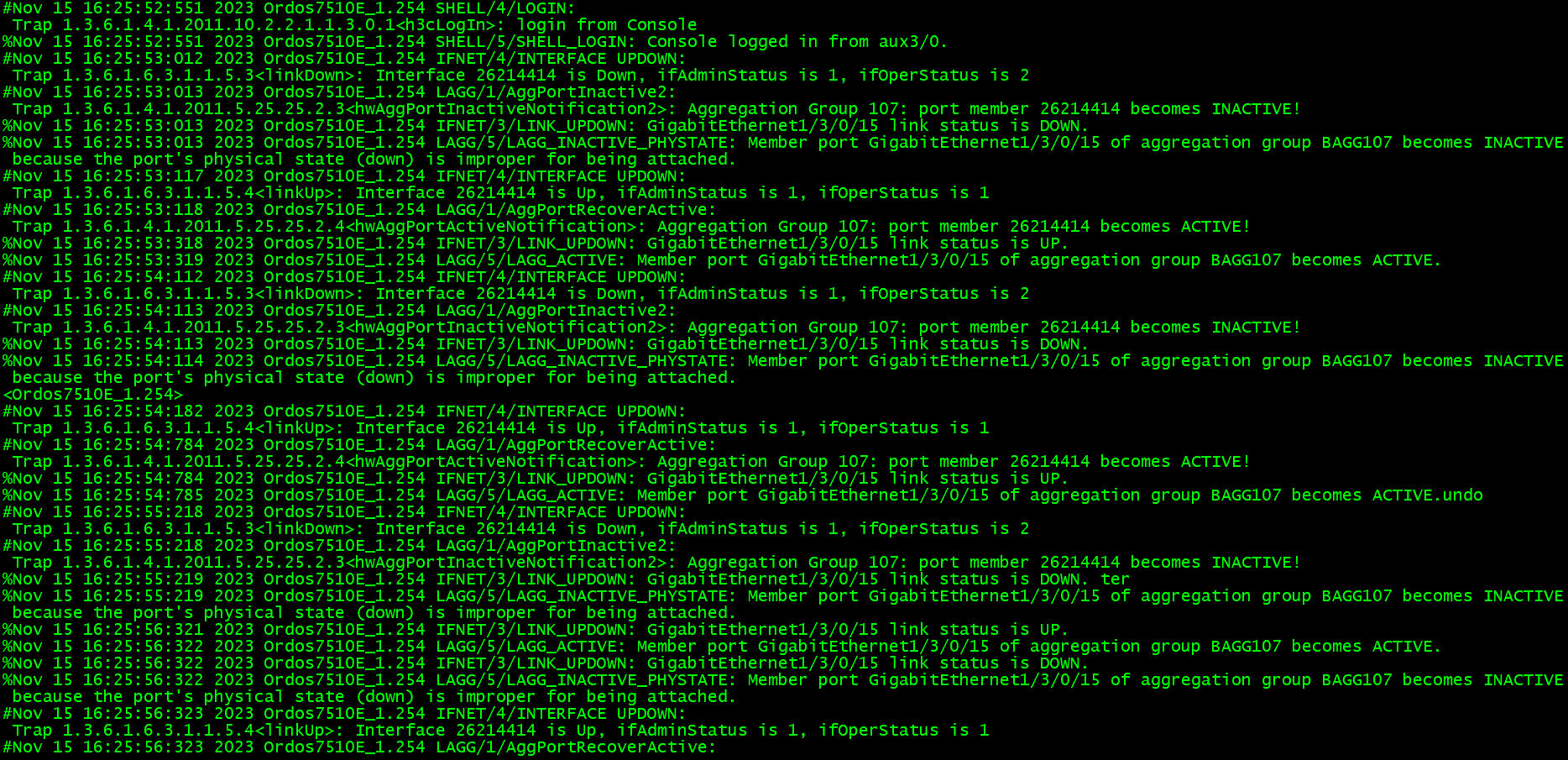

两台华三的核心交换机配置堆叠,两台华为交换机配置堆叠,分别配置两个接口为聚合接口,但是一直报错,其中一个接口up/down,换了光纤和光模块,还更换了聚合的接口,报错依然一直持续,不知道是什么问题?

在芯片复位时会对芯片所在端口做下强制发光,复位结束后再取消强制发光的动作。如果对端设备对该操作敏感,则可能会引起对端设备端口闪断
建议联系400处理下
检查下功率有没有问题
两端改一下聚合模式
zhiliao_sEUyB 发表时间:2023-11-15 更多>>
功率正常,两边的光模块、光纤、接口,全部更换过了,还是一样的情况
乔治的恐龙66 发表时间:2023-11-15
两端改一下聚合模式
筱坏 七段
粉丝:8人 关注:0人
两端都改成lacp试试
变更肯定会
筱坏 发表时间:2023-11-15 更多>>
改成lacp的话是否导致业务中断影响业务呢?
变更肯定会
筱坏 发表时间:2023-11-15
