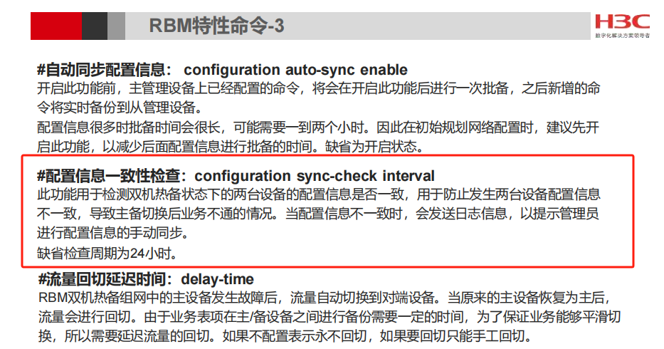

粉丝:45人 关注:3人
#配置信息一致性检查:configuration sync-check interval
此功能用于检测双机热备状态下的两台设备的配置信息是否一致,用于防止发生两台设备配置信息不一致,导致主备切换后业务不通的情况。当配置信息不一致时,会发送日志信息,以提示管理员进行配置信息的手动同步。
缺省检查周期为24小时。
