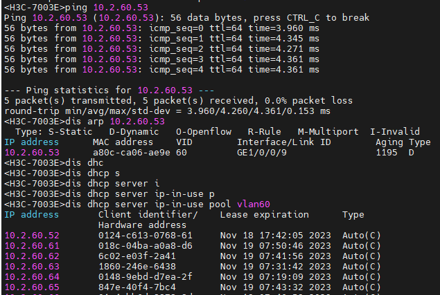

我使用了交换机的DHCP功能,但是遇到如下问题,
下面这个pool vlan60的IP-in-use未显示10.2.60.53,
但是该地址ping的通,且能显示MAC地址,
为什么ip-in-use命令不提示在使用,
有什么原因会导致该问题,

上所述,您遇到的问题可能有以下几种原因:
1. 可能是您为10.2.60.53这个IP地址做了手工分配,将它静态绑定到了某个客户端的MAC地址,所以它不会显示在IP-in-use列表中,但是可以ping通,也可以显示MAC地址。
2. 可能是您的DHCP服务器配置了租约固化功能,将IP-in-use列表保存在了存储设备中,但是由于某些原因,存储设备的数据没有及时更新,导致IP-in-use列表与实际情况不一致,所以您看不到10.2.60.53这个IP地址。
3. 可能是您的DHCP服务器配置了地址池报警功能,当地址池中的可用地址低于某个阈值时,会触发报警,同时会释放一些过期的IP地址,以便为新的客户端提供服务,所以您看不到10.2.60.53这个IP地址。
粉丝:1人 关注:1人
看看是不是网络手动设定了该地址,IP-in-use没表项一般就是该地址没下发
蝉-Dong 知了小白
感谢,请问2、和3、的功能我需要怎么检查
