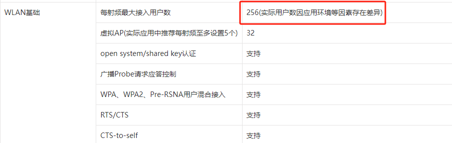

无线AP型号WA5320建议连接多少个用户,最大连接多少个用户,命令行怎么查看最大连接用户数。
粉丝:44人 关注:0人
实际建议每台AP不要超过50人,下面是
官方说法(命令行没有看AP最大能接入多少用户的说法):
