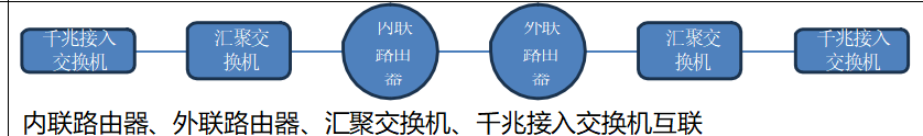

各位老师:
下面的组网中,千兆交换机是同一网段,汇聚交换机和路由器之间是ospf,路由器之间是EBGP邻居,underlay网络已经配置好,在两个汇聚交换机之间是EVPN邻居,现在要在路由器上做ACL,禁止千兆交换机ssh,但是可以ping通,请问这样怎么做ACL,我在路由器上做acl 3000,无论是在出方向还是入方向引用都不生效。

不是在接口上调用acl,全局模式下ssh server调用你配置的acl就行了
是的,3000里面就是你控制的地址
Kairos009 发表时间:2023-11-27 更多>>
ssh server acl 3000是这样吗老师
zhiliao_LGDqVJ 发表时间:2023-11-16
是的,3000里面就是你控制的地址
是应用在网关上么
回复zhiliao_sEUyB:
那目前这个场景您知道有什么方法吗
zhiliao_LGDqVJ 发表时间:2023-11-16 更多>>
不是 没有网关 就是在路由器上做ACL 对两个千兆交换机做控制
那就应用在ssh 上面吧
zhiliao_sEUyB 发表时间:2023-11-16
ssh server acl 3000是这样吗 但是也不生效 是不是因为 走了EVPN 和普通的报文有区别导致不生效
对的,acl是根据源目五元组 匹配的,EVPN正常地址不会改变
我在网关上做过,是没问题的
回复zhiliao_sEUyB:
那目前这个场景您知道有什么方法吗
粉丝:1人 关注:1人
把acl调用在 ssh server 后面
