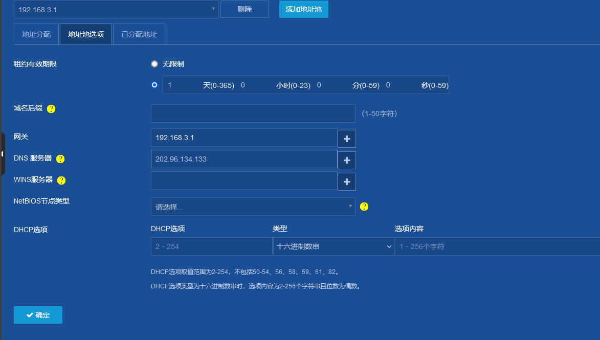

h3c s5120v3 交换机在web界面划分vlan,该vlan开启DHCP 下发ip地址,获取不到网关和dns,请问web怎么设置生效

点一下右边+号
如果不在交换机上配置DHCP,在ER8300g2-x路由器上下发IP地址,web界面怎么设置呢

你把后面的+号点一下  现在就是写上了 但是没确定
