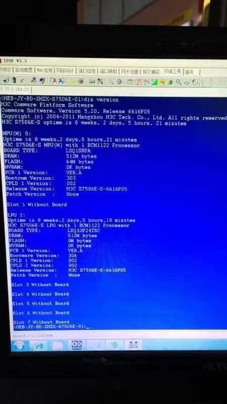

请问能看出来这款的引擎是什么型号吗
2023-11-16提问
  • 0收藏,1524浏览
Zldr 四段
粉丝:2人 关注:0人
请问能看出来这款的引擎是什么型号吗
粉丝:1人 关注:1人
dis device 看看
直接dis dev man查看序列号,然后这个网址查看
https://es.h3c.com/entitlement/
LSQ1SRPA
