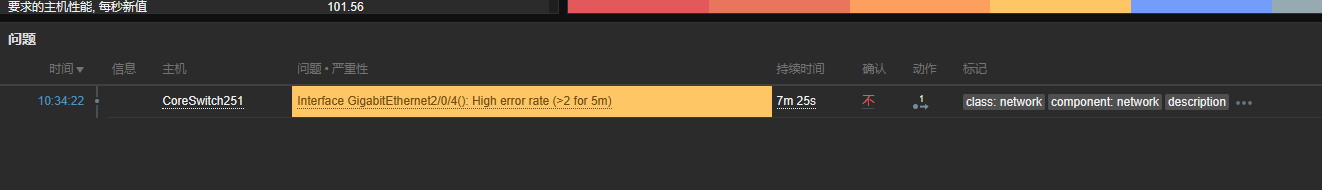

核心交换机上看见G2/0/4的接口(对应的楼层交换机)crc和symbols错误一直增加,zabbix上面也有这个告警,这个是什么原因。
