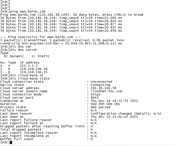

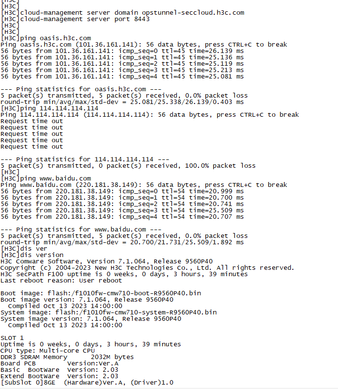

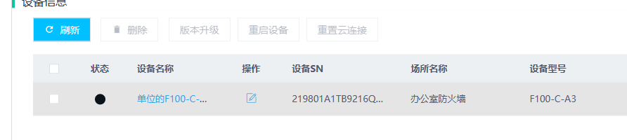

云简注册后设备不在线

你检测一下设备当前时间。还有现在设备版本是否在云简平台上是支持的。
另外你把server domain  改成oasis.h3c.com
云简不上线
这个脚本刷进去即可
clock timezone Beijing add 08:00:00
ntp-service enable
ntp-service unicast-server registry.h3c.com priority
ntp-service unicast-server ***.***
dns server 223.5.5.5
cloud-management server domain cloudnet.h3c.com
粉丝:1人 关注:1人
你好,再帮忙看一下,还是不上线
