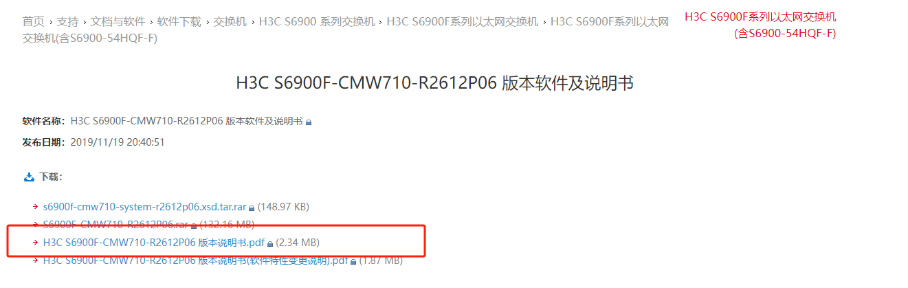

其实想配置堆叠。请问交换机1:BOARD TYPE是S6900-54QF-F,release version是S6900-54QF-F-2510P02;交换机2:BOARD TYPE是S6900-54HQF-F,release version是S6900-54HQF-F-2612P06。这种升级之后就可以配置堆叠或IRF吗?升级哪一台,哪里有升级指导呢?感谢

https://www.h3c.com/cn/d_201911/1244577_30005_40.htm这里有

其实想配置堆叠,然后又在看IRF配置。请问交换机1:BOARD TYPE是S6900-54QF-F,release version是S6900-54QF-F-2510P02;交换机2:BOARD TYPE是S6900-54HQF-F,release version是S6900-54HQF-F-2612P06。这种升级之后就可以配置堆叠或IRF吗?升级哪一台,哪里有升级指导呢?感谢

型号是一样的,软件也需要一样
zhiliao_sEUyB 发表时间:2023-11-16
建议升级2510P02 到2612P06
