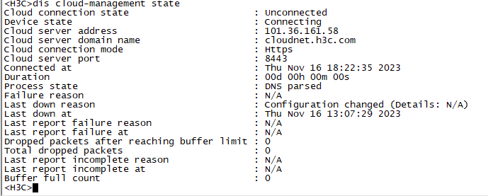

你好,能给我个准确的答案吗,客服给了我3个域名
 opstunnel-seccloud.h3c.com
 cloudnet.h3c.com
 oasis.h3c.com
我通过 cloud-man doman server 命令都测试过了,还是不上线
麻烦给我个标准答案啊
上一个帖子告诉我的如下方法我都试了,都不行

1.7.1  云平台连接基本组网典型配置举例
1. 组网需求
配置Device与云运维管理平台之间建立云平台连接,使网络管理员可以在远程PC端通过登入云运维管理平台对Device进行管理。
2. 组网图
图1-2 建立云平台连接配置组网图
3. 配置步骤
说明
·     确保DNS服务器能够完成云运维管理平台的域名解析。
·     需要在Device和云运维管理平台之间设置安全策略规则,以实现local和untrust域之间的互通。
(1)     配置各接口的IP地址、路由、安全域及安全策略保证网络可达,具体配置过程略。
(2)     配置云运维管理平台
在云运维管理平台上添加待管理设备的序列号。云运维管理平台的IP地址为10.1.1.1/24,域名为secops.h3c.com。
(3)     配置Device
# 指定云运维管理平台的域名为secops.h3c.com。
<Device> system-view
[Device] cloud-management server domain secops.h3c.com
4. 验证配置
# 查看云平台连接信息,可以看到Device与云运维管理平台之间已经建立了云平台连接并进入Established状态。
[Device] display cloud-management state
Cloud connection state                      : Established
Device state                                : Request_success
Cloud server address                        : 10.1.1.1
Cloud server domain name                    : secops.h3c.com
Cloud connection mode                       : Https
Cloud server port                           : 19443
Connected at                                : Wed Jan 27 14:18:40 2018
Duration                                    : 00d 00h 02m 01s
Process state                               : Message received
Failure reason                              : N/A
Last down reason                            : socket connection error (Details:N/A)
Last down at                                : Wed Jan 27 13:18:40 2018
Last report failure reason                  : N/A
Last report failure at                      : N/A
Dropped packets after reaching buffer limit : 0
Total dropped packets                       : 1
Last report incomplete reason               : N/A
Last report incomplete at                   : N/A
Buffer full count                           : 0
粉丝:7人 关注:2人
设备上线的Cloud server的端口是19443吧,请修改试下。或者联系400咨询一下
