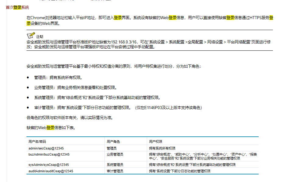

CSAP-S网页登陆端口号是多少
2023-11-16提问
  • 0收藏,1472浏览
通过服务器机身的HDM口IP只能登陆到查看服务器状态的页面,请问如何进入态势感知的配置页面

插第一个管理口,默认ip是192.168.0.1,电脑配置同网段地址就行
问题处理步骤 (1) 通过HDM口登录服务器管理页面,点击“网络-专用网口-配置”,查看IPv4地址是否与平台地址冲突。若冲突,请修改地址。 (2) 点击“网络-共享网口-配置”,查看IPv4地址是否与平台地址冲突,若冲突,修改IPv4地址,或去勾选“IPv4配置”项。使用专用网口进行服务器管理。

只有一个HDM接口和其他几个网口,网口的地址获取方式是dhcp的

https端口号是443
有接过服务器lan口尝试的,lan口默认dhcp获取地址,我手动配置地址后再登陆还是bmc界面,这个手册中没讲如何进入运维网页

443只能进入BMC界面呀,运维界面怎么进去

登陆错了 登录业务地址

业务地址是192.168.0.3吗?服务器机身上只有192.168.1.2这个地址,其他几个网口的地址都是dhcp获取的,我配置成其他地址登陆还是bmc页面

不是bmc 那是服务器的管理,登录业务,接lan口试试

https://www.h3c.com/cn/Service/Document_Software/Document_Center/IP_Security/SecCenter/H3C_SecCenter_CSAP/ 看下手册
