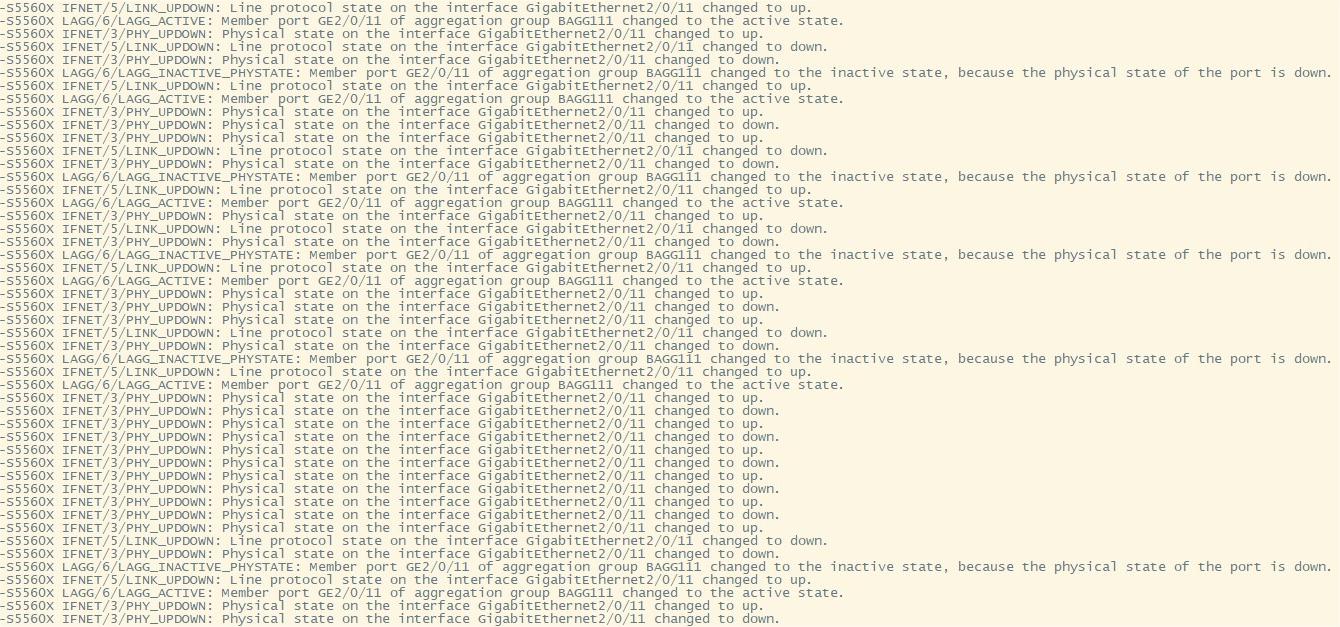

交换机频繁接口up/down,因为是聚合口,业务没受到影响,查了stp没什么变化,能帮忙看一下是物理链路的故障么。

是的
粉丝:45人 关注:3人
更换网线、或者光纤;
替换其他的接口加入当前聚合组;看看是否还有这个现象;
建议使用动态链路聚合;
