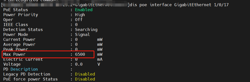

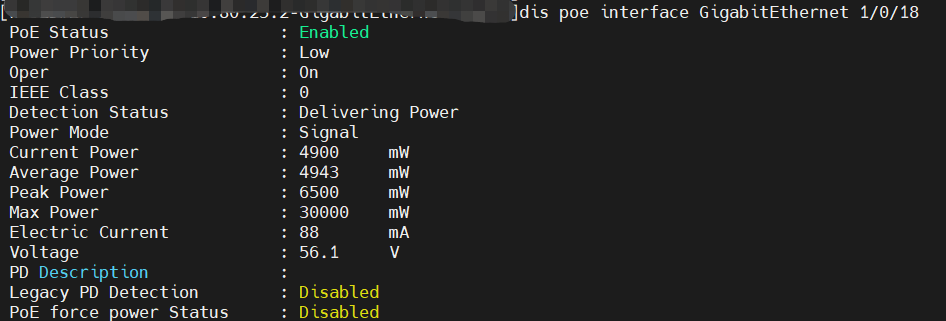

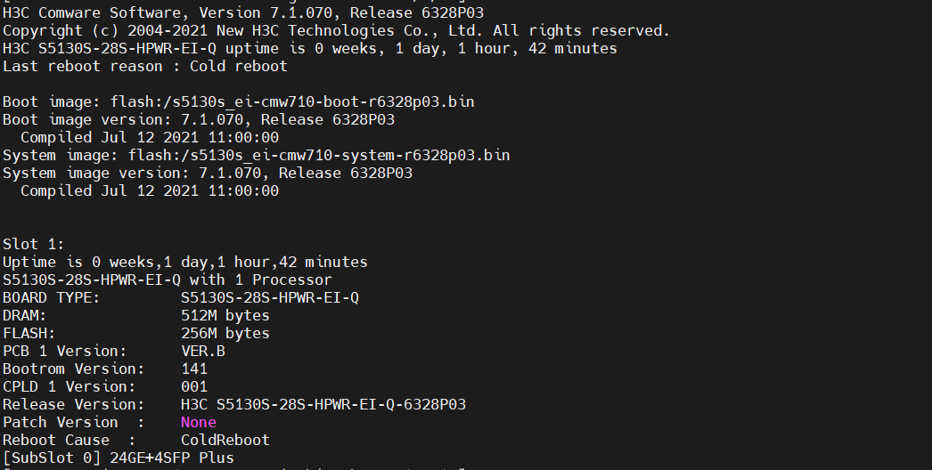

产品:S5130S-28S-HPWR-EI-Q型号交换机                       WA6522H-HI型号AP

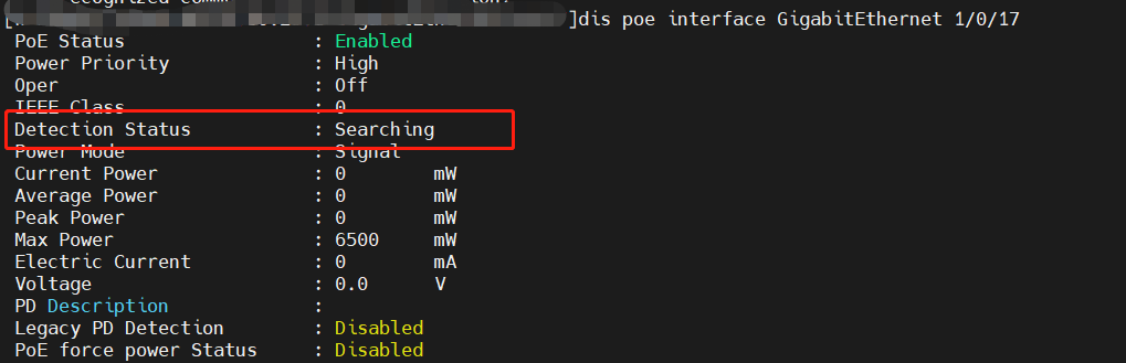

问题:网线超过100米。部分同远端AP连接线缆指示灯不亮,要开启强制供电报The operation is not supported
  过程: 查看接口在PD设备在搜索中下图
 2.通过查询修改接口供电最大值,开启强制供电显示The operation is not supported
POE供电网线要在100内,最好80米内
粉丝:44人 关注:0人
超过100米了,不好说,建议使用外接电源供电吧。。
