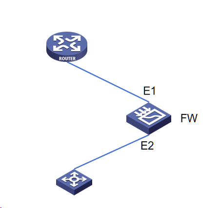

如图,一台防火墙的E1端口上联互联网路由器,E2端口下接交换机,防火墙每个端口都统计的进出的流量,想问下E1和E2端口分别是流入多还是流出多。

这个单纯是上网吗?
如果只是上网,一般来说下载会高于上传。也就是说E1的入高于出,而E2的出高于入。
这个不一定的,看现场业务情况了。可以dis 接口看下统计
粉丝:44人 关注:0人
得看流入流出的是不是同样的流量,
如果中间这个FW直接了这样个线,没有其他路由比如黑洞路由或者跳转到其他设备的路由,则理论上两个口的转发流量是一样的。
粉丝:13人 关注:5人
dis counters inbound interface
dis counters outbound interface
dis counters rate inbound interface
dis counters rate outbound interface
