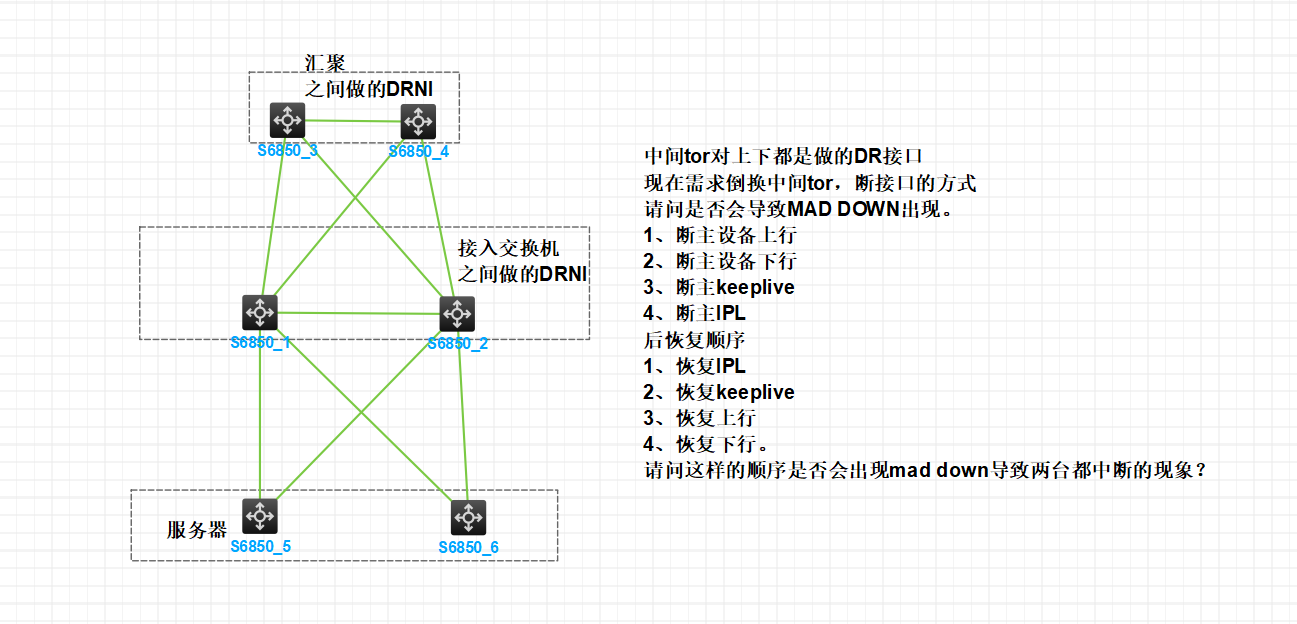

请问一下大家,这样断接口,最后逐次恢复接口的方式,是否会出现MAD DOWN的现象导致两台交换机DR口都DOWN?
还请指点一下
IPL故障但Keepalive链路正常会导致从设备上除DRNI保留接口以外的接口处于DRNI MAD DOWN状态。主设备上DR接口所在的聚合链路状态仍为up,从设备上DR接口所在的聚合链路状态变为down,从而保证所有流量都通过主设备转发。一旦IPL故障恢复,处于DRNI MAD DOWN状态的接口经过延迟恢复时间自动恢复为up状态。
理论上是的
重生之捞鱼 发表时间:2023-11-16 更多>>
所以我这个断接口的顺序全程不会触发MAD DOWN对吧
蟹堡王的宝 发表时间:2023-11-16
应该是我断接口后,再恢复全程,应该不会触发MAD DOWN对吧
理论上是的
