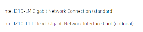

PC接Ten-GigabitEthernet一直up不起来,要手动把速率调到1000M全双工才能起来。
PC网卡信息如下
