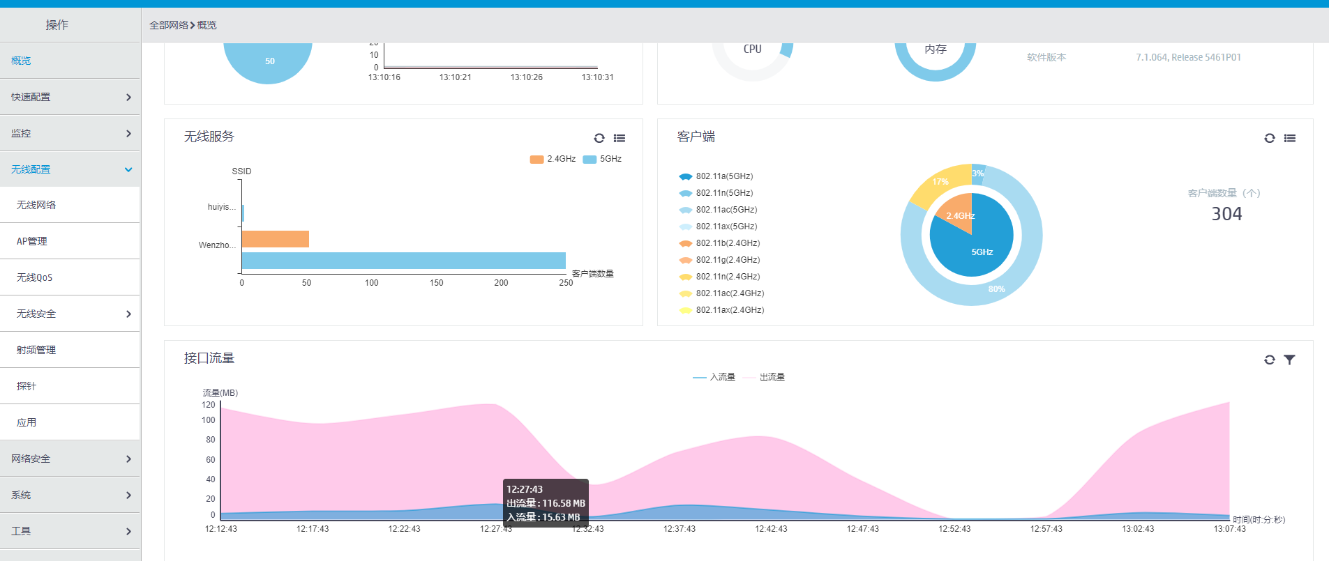

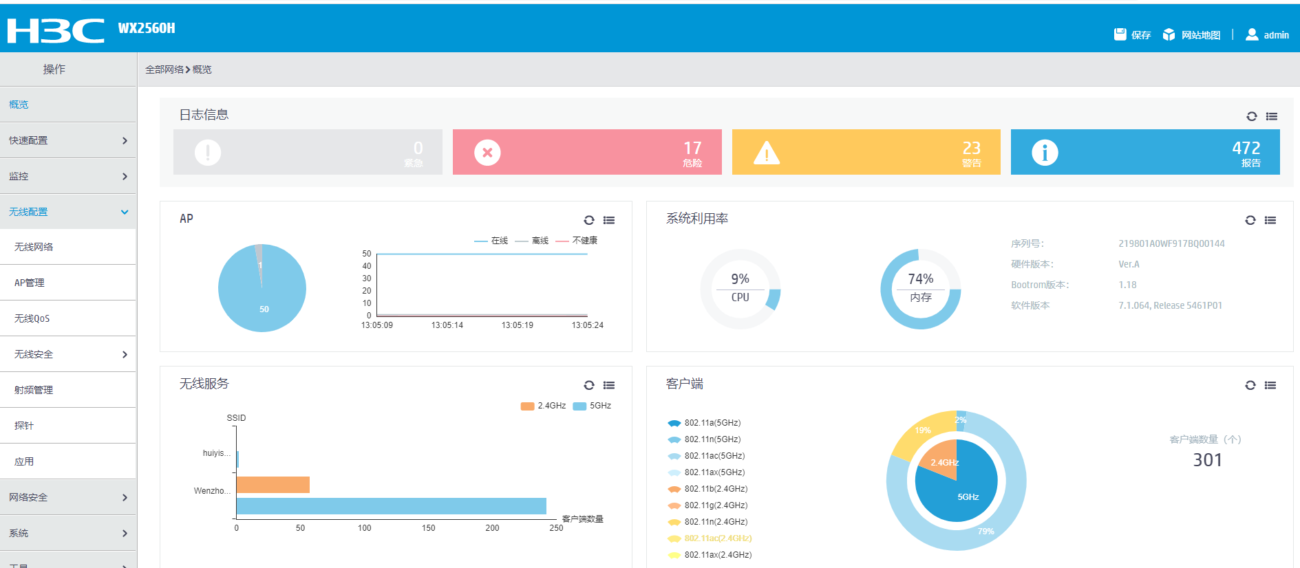

宽带测速能达到800M/S,AC没做限速,为何AP无线接入测速只达到70M/S,AC接口流量最高只能跑到150M。AC:WX2560H  AP:WA5320-SI

根据反馈的图片信息
检查下具体组网和现场具体情况吧
目前怀疑现场设置了 集中转发且采用千兆线路在转发AC流量导致带宽瓶颈
仔细确认下吧
