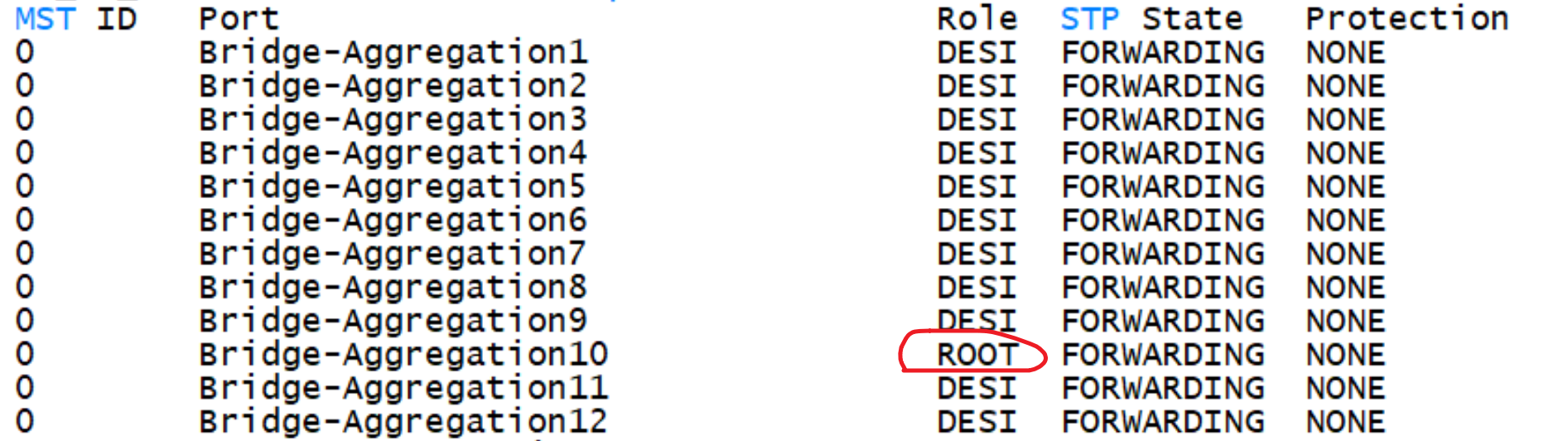

根桥上出现根端口这个有啥影响?一般根桥不是只有指定端口?
说明这不是根桥
这个汇聚交换机机,网关就是这个做的,查了下对于这条链路确实根桥不是,根桥是下面接入交换机。

那你这个就不是跟桥咯
网关上没有配置stp 优先级估计被接入交换机比下去了,在汇聚交换机上 配置优先级应该变为指定端口吧

建议把核心设置为根桥。
