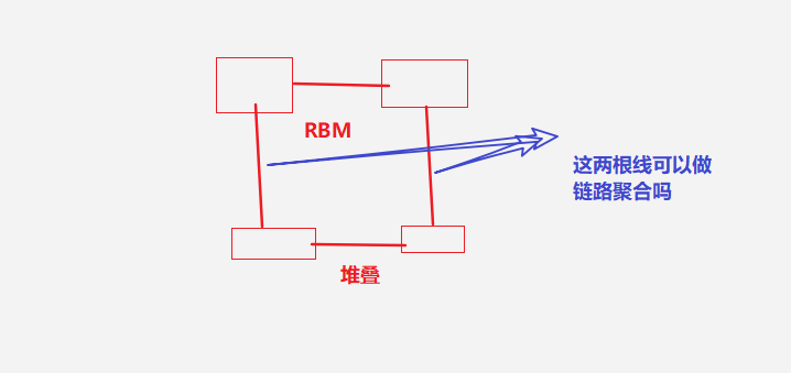

我的堆叠的两台交换机连接到了两台防火墙(做的RBM),交换机的上行链路(如图)可以做链路聚合吗?

不可以

不行的,防火墙做了rbm,还是两台设备,转发层面是独立的
