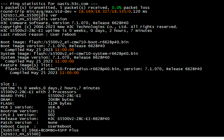

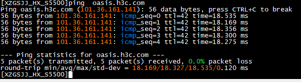

交换机是可以ping通云简平台的,
版本信息如下:

看你dis ver 显示的时间和当前时间是不是不一致
时间偏差大会不上线
