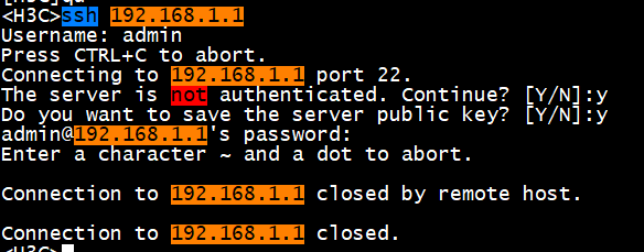

客户端和服务器都是6850,简单配置了ssh server enable和创建个本地用户后,账户密码正确输入后连接立马给断掉了,请问是什么原因造成的?

zhiliao_X9UAnO 发表时间:2023-11-17 更多>>
只有ssh server enable,外加本地创建了service-type为ssh的用户,其他就没了

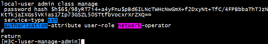

用户线需要指定认证方式的
zhiliao_sEUyB 发表时间:2023-11-17
看楼下截图
没有其他配置了,是少配了?
