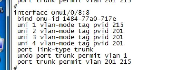

广播主机系统经过光网络后无法搜索到音箱设备
广播主机地址为192.168.115.30
OLT:S3210-16P-OLT
ONU:ET354-A
1口固定接音箱,广播系统也接在ONU下
音箱目前都安装上去了,厂家说一般在主机搜索就可以搜索到音箱设备,音箱设备出厂有默认地址192.168.1.105

主机这边ping能通吗
是组播发现的,软件点击搜索时,抓包是IGMPV3的协议
鱼不吃土豆 发表时间:2023-11-19 更多>>
两边能互ping通
鱼不吃土豆 发表时间:2023-11-18
手动设置地址后可以上线
是广播发现的吗
撇撇种土豆 发表时间:2023-11-18
修改115段地址后自动会上线
