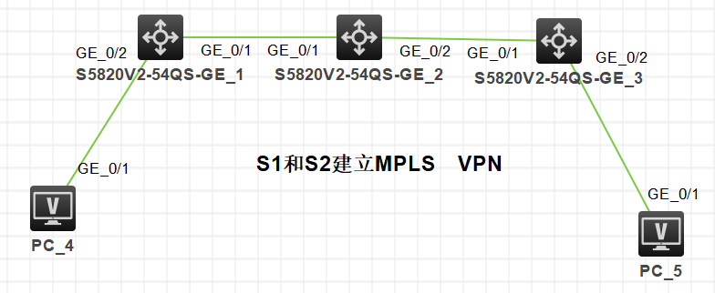

突然有个问题想不通,请教一下各位大佬。

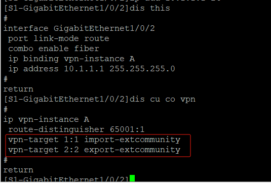

图上图,S1和S2建立MPLS-VPN实现PC间通信,在S1的GE1/0/2接口绑定VPN实例,VPN实例信息如上图所示。
(1)当PC4访问PC5时,报文进入S1会打上1:1标签吗?如果是的话,那回包从S1的GE1/0/2出去也会携带2:2 ?
(2)PC4访问PC5时,vpn-target 这个是怎么操作的?
望北 知了小白
vpn-target 是用来发送和接受路由用的
如图配置
发出去的路由会打上 2:2
只有target为1:1的路由才会被接受
发出去的路由会打上 2:2————这个有命令查看路由打上的标签吗,抓包没有看到,路由表也没有看到

S1去PC4的会打上2:2 ?
0_1 发表时间:2023-11-19
不是数据包,会打上,是路由 vpn-target是控制路由用的
望北 发表时间:2023-11-19
如果S1去PC4的会打上2:2,但是PC上是没有target的,此时PC不应该是不接收路由吗,但是事实上是可以ping通的。
