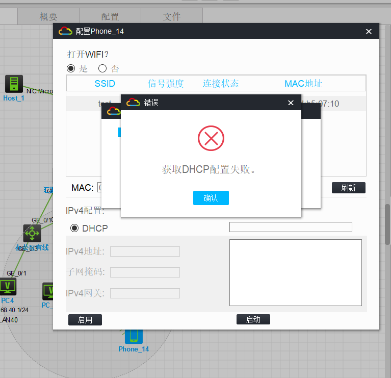

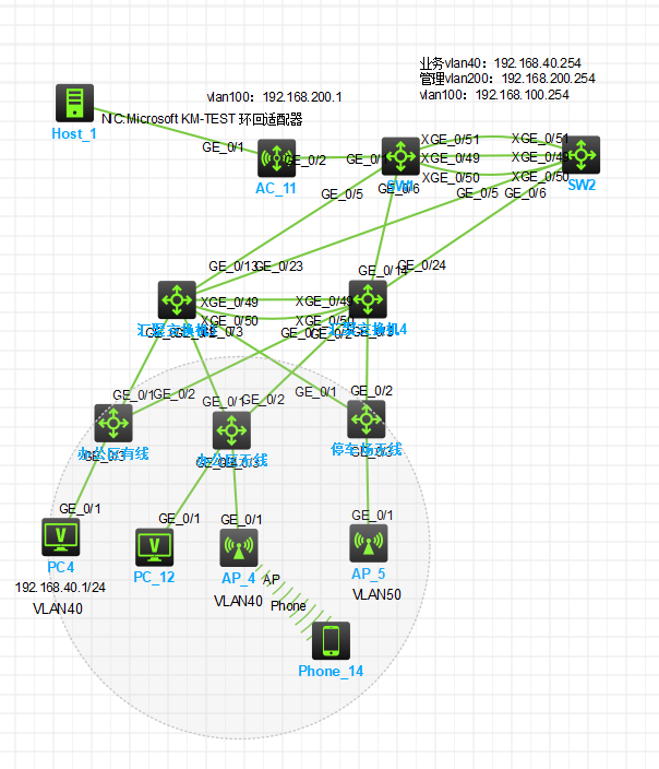

终端连接上AP,但是获取不到IP地址

WXT 一段
配置发一下看看
发了你看看

可以看下这个,https://blog.csdn.net/weixin_44410393/article/details/133949759,我原本也以为是模拟器bug,后面发现是自己AP型号选错了,改了后就可以
