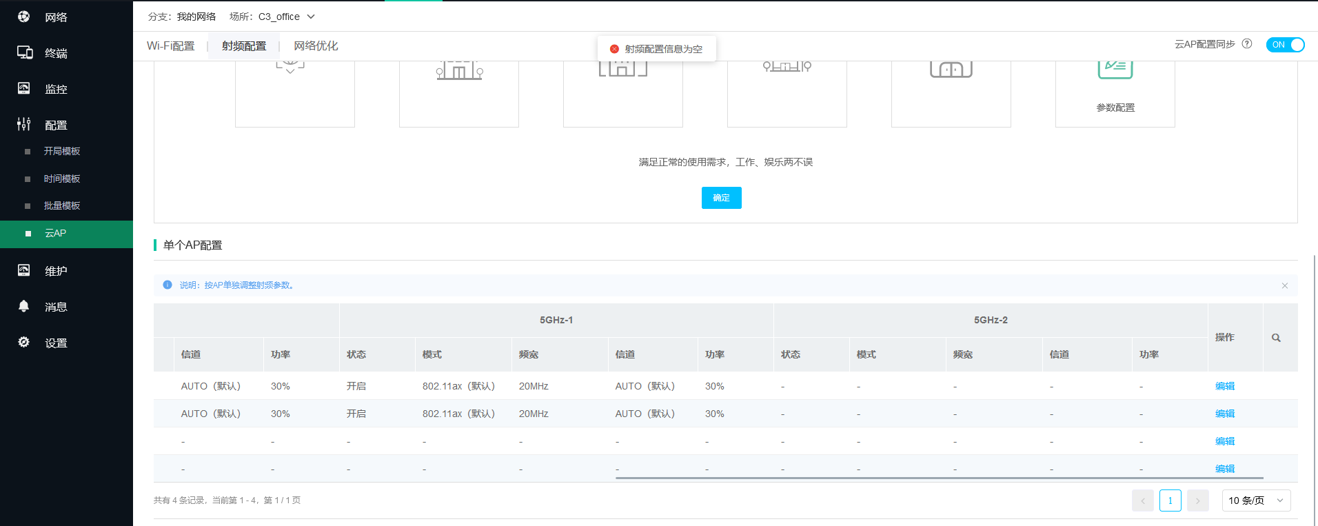

WA6520-HI 在云简网络上管理后不显示射频配置信息,也无法编辑射频配置
  • 0收藏,1771浏览
谢瑶 零段

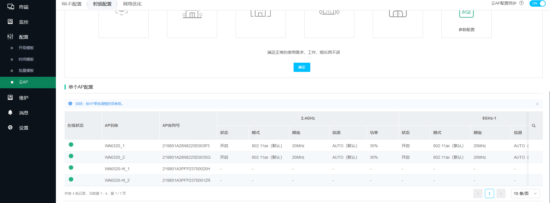

    如下图,WA6520-HI在云简网络上管理后不现实射频配置信息,也无法编辑射频配置,对比WA6320没有这个问题,求解答。

请问这是个Bug吗,可以通过什么方式让WA6520-HI恢复正常,求解答
谢瑶 发表时间:2023-11-19
而且发现使用一键网优,WA6520-HI是没有优化结果的,同样对比WA6320是没有问题的,求解答。
谢瑶 发表时间:2023-11-19
