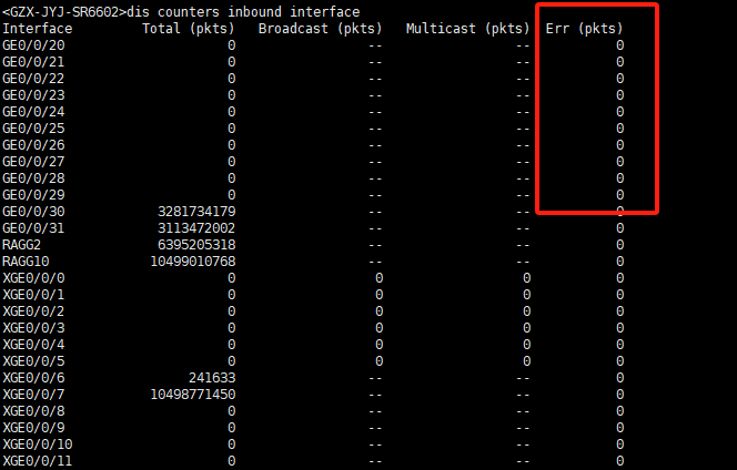

有没有命令和华为一样直观查看接口错包,dis inter xxx 显示的东西太多了,加brief 又没有 显示错包

dis int g 1/0/1 | in error
粉丝:13人 关注:5人
dis counters inbound interface
dis counters outbound interface
