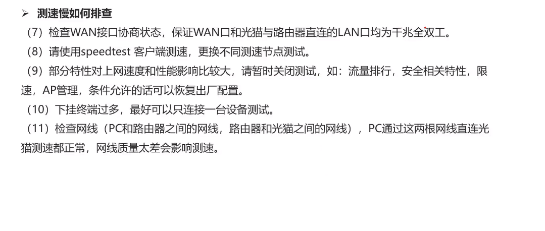

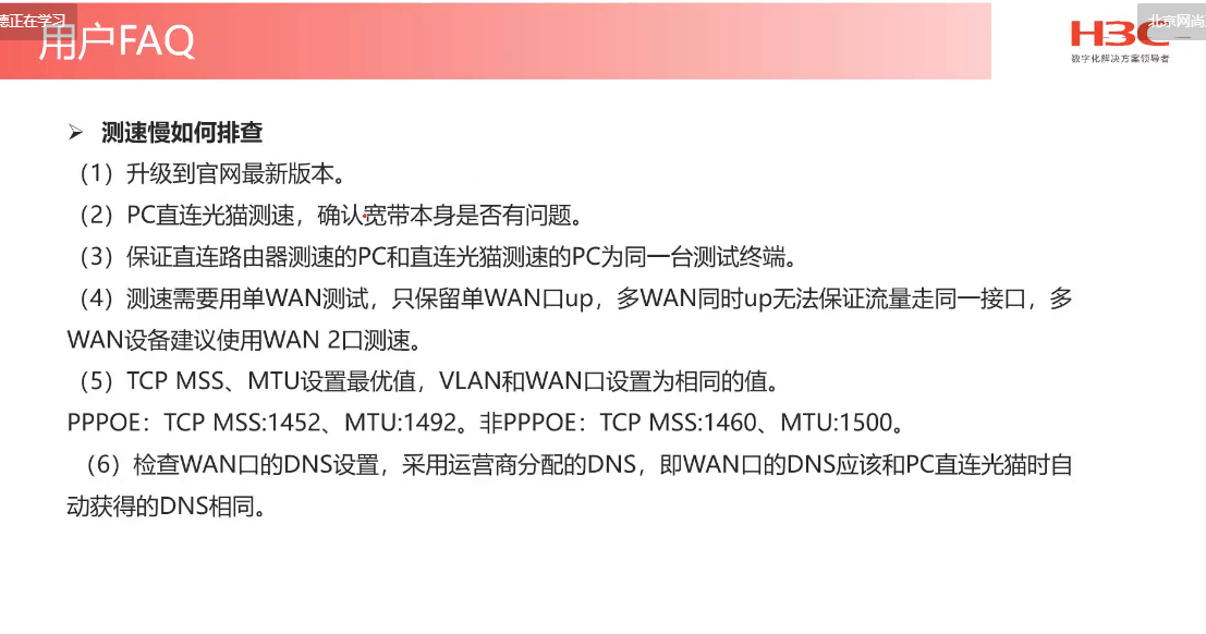

已按(H3C ER G3系列路由器 测速慢排查手册-R0125-6W100)手册调试 测速千兆仍然达不到 1000m ,最高只能到500多m(单独接设备lan口)

关闭流量排行后 正常了
zhiliao_eDIcnt 发表时间:2023-11-20 更多>>
关闭流量排行后 正常了

升级最新版本恢复出厂只留配置上网功能  其他功能关闭 电脑直连测试下
PC测试一下运营商能达到千兆吗
zhiliao_eDIcnt 知了小白
pc 直连可达1000m,以关闭流量排行,问题仍未解决
