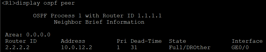

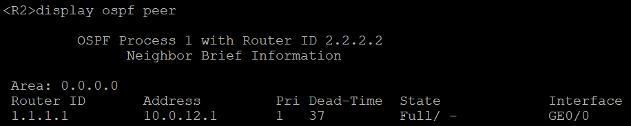

如果是想核对一下网络中有没有p2p对接broadcast建立peer的情况然后全改成p2p的话,只要对所有设备都display ospf peer就行。因为p2p是不选举DR和BDR的,角色只会是“-”;而broadcast会出现“DROther”这类角色,找到这些接口改成p2p就行。
如果要求更复杂就不太好精准操作了。
