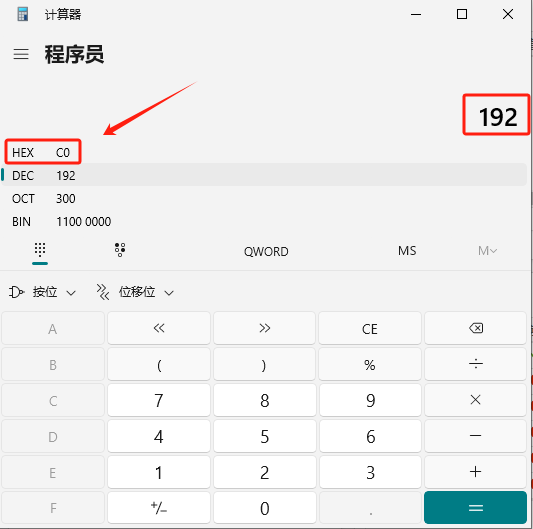

Windows自带的就有呀,
切换到程序员模式,例如输入192,则,16进制数值就是C0

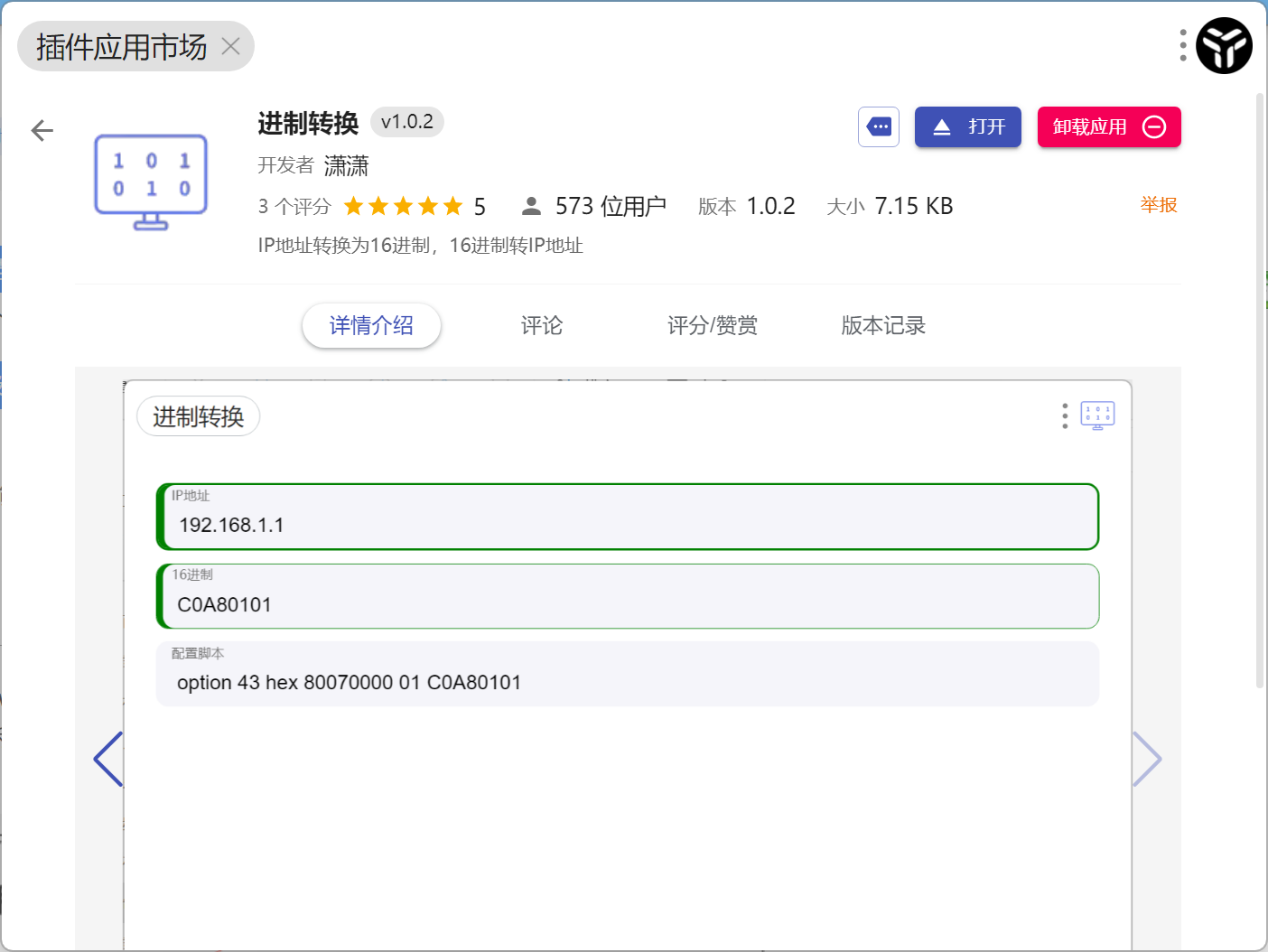

utools 插件应用市场搜索【进制转换】,下载即可;另外提一嘴,可以使用option 138 后面跟IP地址就行,option 43现在用的很少了
