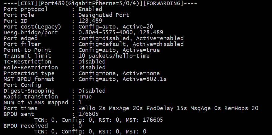

接口下没有配置边缘端口,手动shutdown再undo shutdown后,跳过了DP/Learning状态,几秒钟的时间就到了DP/FWD,这是V7版本作了什么优化吗?
粉丝:32人 关注:11人
没那么复杂。
根据我名侦探毛利小五郎的分析,你图上的port edged上显示config状态为disabled但active状态却为enabled(即没有边缘端口但该功能却处于激活状态),这个状态明显很矛盾。

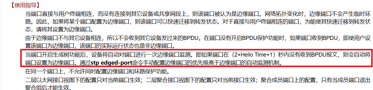

顺着这条线索查下去,就可以在部分交换机的命令手册里找到这个:
部分型号的交换机的接口在2xhello time+1秒内未收到生成树的bpdu就会自动切换成边缘端口,无需配置。
而你所说的“几秒钟的时间”,应该是2x2+1,也就是五秒。
综上所述,犯人就是:
10-生成树命令-新华三集团-H3C
