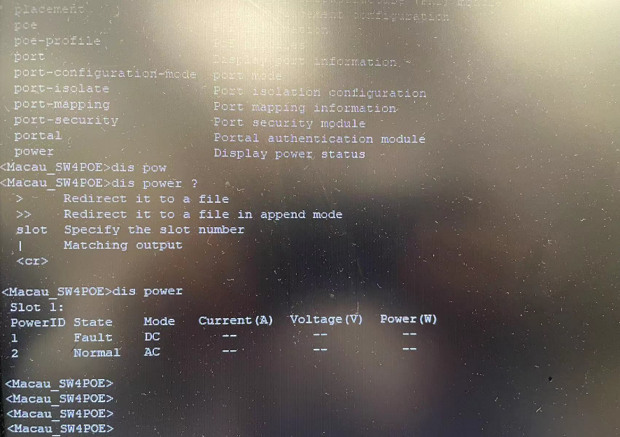

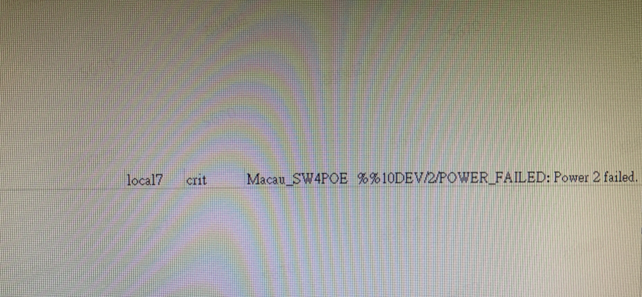

请问S5130S AC正常但是会收到Power 2 failed是什么原因?机器运行正常
粉丝:19人 关注:5人

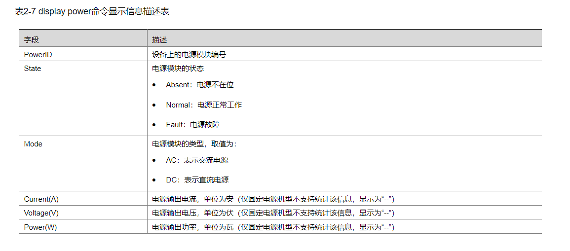

dis power查看nor说明书正常的。

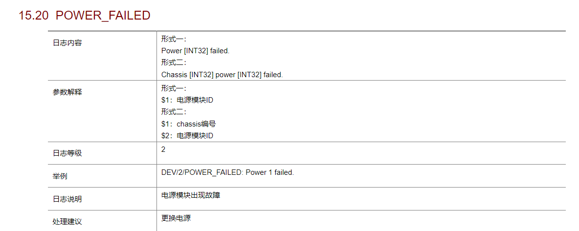

可以持续观察下,当吃力fe时,在查看电源状态。
如果时好时坏,怀疑电源有问题。
如图:
