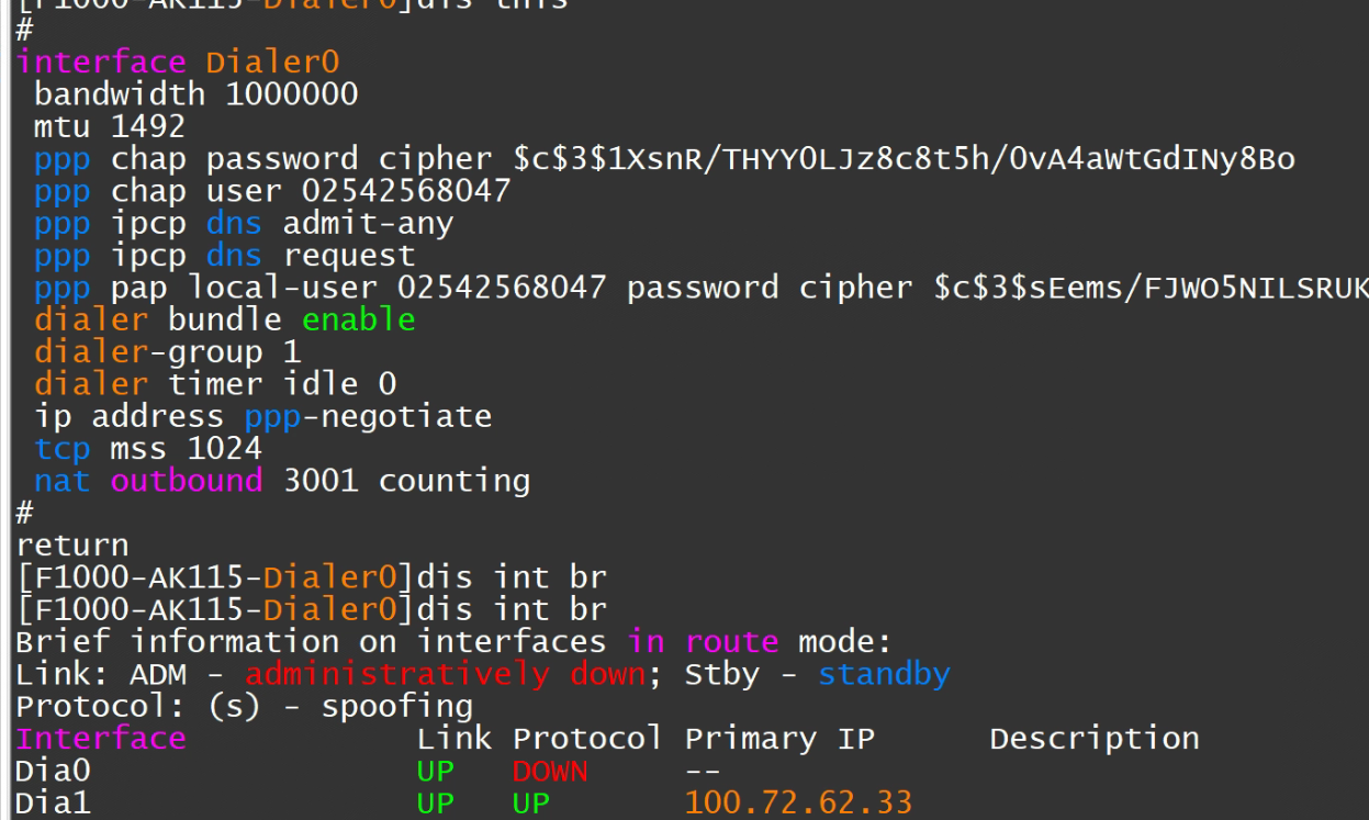

目前DIA0接口protocol的down掉,如何排查是ppp那一步的问题,排查命令是什么呢

debugging pppoe-client all
按y就行了
应该是账号密码错了,找对方要一下账号密码吧

一直跑代码,根本不停下
zhiliao_uT8PVJ 发表时间:2023-11-21
CTRL O中断
z6Kl9 发表时间:2023-11-21
PPP Packet: Virtual-Access1 output IP(0021) packet, pktLen 45 *Nov 21 10:34:55:866 2023 F1000-AK115 PPP/7/PACKET:
显示这种什么意思呢
正常的发包,说明防火墙已经发包了
回复z6Kl9:
是不是说有可能对端把账号名和密码修改了
这个不好说,要看具体的报文
回复z6Kl9:
]%Nov 21 10:55:43:032 2023 F1000-AK115 IFNET/5/LINK_UPDOWN: Line protocol state on the interface Virtual-Access0 changed to down. %Nov 21 10:55:49:053 2023 F1000-AK115 IFNET/3/PHY_UPDOWN: Physical state on the interface Virtual-Access0 changed to down.
