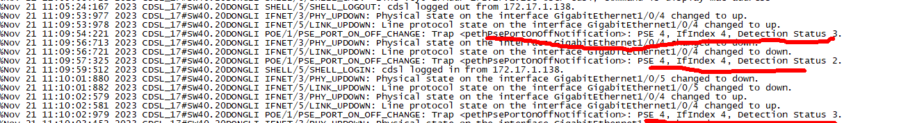

摄像头会一个月左右会掉线几次,查看交换机日志如下,这个是交换机POE供电出现问题了吗?

检查下线缆吧
线缆频繁up/DOWN导致POE供电状态也不稳定
如果怀疑POE功能异常的话,检查下整机POE功率情况吧
或拔掉一半POE设备在观察一段时间吧

一般都是线的问题,最好用屏蔽线
