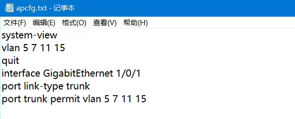

这样的MAP文件有问题吗,我的业务vlan就是   5   7   11   15
你这样 估计 AP里面一条配置都没有
654321 发表时间:2023-11-21 更多>>
不能这样创建的,要一个一个创建,你这样大概只有vlan 5 可以正常使用
严谨一下 map文件里面的 vlan 要一个一个创建
你这样 估计 AP里面一条配置都没有
